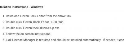

A mi y creo que a mucha gente le ha dado siempre mucha lata la instalación del Editor. El Visual +++ siempre me da error y el editor no responde.
Serán actualizaciones y demas, pero me cuesta menos trabajar con el aparato y listo.
pachame70
por el 30/12/2019
#4735 Muchas veces no responde por no hacer caso al punto 5.

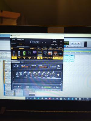

#4737 No necesitas el Elevenhack para Nada, puedes hacer todo desde el editor sin tanta complicación....si quieres ver los presets que tienes , fíjate en la foto que has subido, pinchas dónde pone B3 ,(al lado del nombre del preset) y te aparecerán los que tienes instalados....si pinchas sobre el nombre del preset , te dará la opción de cargar un nuevo preset, le indicas la dirección donde lo guardas y ya está.

¡¡¡¡¡¡Solucionado!!!!!!!!
Gracias de nuevo , lo he hecho con el eleven editor como me has dicho y de lujo
tenía entendido que solo se podía con el Pro Tool o con el Eleven Hack por eso estaba atascado con el tema , pero como bien ha explicado el Amigo Pachame se hace con el editor directamente y ni hacen falta mas historias
