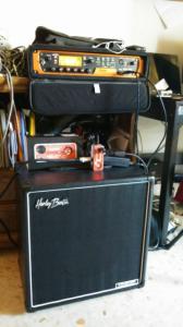

#4595 Bueno os informo que al final he pillado tanto el pedal/etapa de mooer y esta pantalla:
https://www.thomann.de/es/harley_benton_g112_vintage.htm?sid=7c146eafb2236086d1792dd8a7052a0c
https://www.thomann.de/es/mooer_baby_bomb_30_w.htm
dandome una potencia de 30 watios, que va de sobra para ensayar y tocar en cualquier sitio.Con el cono de celestion suena que flipas el eleven ( desactivando en el output to amp las cabinas en general, no lo olvideis), os la recomiendo esa 1x12 encarecidamente asi como el mooer baby bomb. Hay que economizar tanto en equipo y q sea eficaz como en espacio y tamaño de los chismes!!!

Nicky
por el 18/05/2019
Ese pedalillo/etapa me pone mucho.
Sacrilegio!!!!! UNA PANTALLA HARLEY BENTONNNN
Por dios, donde vamos a llegar?
Enhorabuena Jaime, seguro que suena de puta madre.
Pd. Las simulaciones de pantalla las desactivas?

#4614 claro, en as opciones te vas a output to amp, seleccionas left o right, seun donde lo hasyas enchufao, y lo pone sen la opcion de desactivar las cabinas.( la ultima )
Nicky
por el 18/05/2019
#4615 no si eso ya se cómo va, era por saber si lo haces sonar por la HB con o sin simulaciones

Muy chulo Jaime. Una cosa. Has conectado el 11R por el “Output to amp” al Mooer?
Un saludo y que disfrutes, a ver si subes una demo para oír qué tal suena.

Enhorabuena por el equipo!! Una pregunta el eleven y una pantalla como se conectan? Por el out to amp directamente a la entrada del Harley benton o cualquier otra? Es que con lo de la impedancia de 8/16 Ohm no estaba seguro si había q poner algún atenuador o algo por medio y nunca había mirado una pantalla Pal eleven por eso...

Apostaria a que si conectas el eleven a una pantalla no suena. La pantalla tendría que estar amplificada, claro. Entonces no habría problema.
La impedancia entra en juego en la conexion de un ampli y un altavoz, cono, pantalla,... deben ser digámoslo así, compatibles. Como el 11r no esta amplificado, si no conectas directamente a esa pantalla HB, tu guitarra no sonarà.
Este compañero usa un modelo de ampli de la marca mooer, reducido a un micro pedal. Es el sustitutivo de una etapa de potencia, cabezal,...etc.
Alucinante que eso tan chiquitin de 30w de potencia. Y si encima dice que suena bien,... pues cojonudo. A mí sólo me echan para atrás los 14kgs del HB. Pero es una opción a tener en cuenta.

#4617 #4619 por la entrada jack de la izda, cable a la pantalla, y por el de la derecha al output to amp. Puedes hacerlo sonar igual activando o desactivando las cabinas, pero lo suyo es desactivandolas, para que no coloree. SUena muy muy parecido a enfucharte con los cascos al eleven.....no aprecio coloreo ninguno . A parte el Mooer trae una palanquita para que eso si te suene a tu gusto con maso menos brillo, yo lo dejo con el brillo, le da mas cuerpo. LA pantalla es Harley Benton pero os recuerdo q monta de fabrica un cono de Celestion que le va muy bien al Eleven.....
