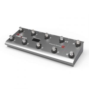

Buenas a toda la comunidad, .....he estado mirando por el foro y no me queda claro cual es la controladora midi óptima para el Eleven..........Alguien me puede aconsejar alguna ??????

#4634 Pues una opción económica es la Beh­ringer FCB1010 cambiándole la eprom por una eureka:
- Controladora: https://www.thomann.de/es/behringer_fcb_1010.htm
- chip: https://www.eurekasound.com/eurekaprom
Saludos!!

Gracias, ya la conocía y de las mas modernitas tipor Meloaudio por ejemplo, alguien las conoce ???

#4634
No conozco esta que comentas, pero a mi me dió muy buen resultado la Peak FCB8N.
http://www.peak2005.com/j/

Gracias por tu respuesta, se me va de precio. seguiré buscando/probando ... :guitarrista: :guitarrista: :guitarrista:

Yo uso la FCB1010 con el chip UnO y la verdad es que va genial.
Tiene sus medio carencias como para el gran usuario del wah p.ej, que dicen que tiene poco recorrido o que hay que recurrir a otro interruptor para encender o apagarlo, pero vamos, yo lo uso poco y por lo tanto no me afecta mucho... Para todo lo demas si, hay controladoras mucho mejores, pero por precio, robustez y utilidad la Behringer va bien.
A mi me encantaria que hubiera una igual pero con solo un pedal de exprexión. Y hasta con ninguno XD ... a veces se hace grande y asi puedes ponerte un pedal externo.
Pero que por otro lado, con una asi con un solo cable estas servido, algo que se agradece mucho.

Yo tambien tengo el Behringer, el de los dos pedales, y va perfecto. Igual es un poco grande para llevarla de aqui para alla y con pinta un tanto austera, pero hace su trabajo.

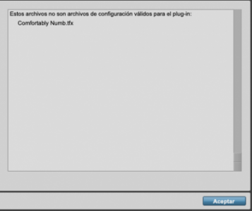

Acabo de estrenar un Eleven Rack y me sale un error al importar preset. Adjunto captura.
Lo importo con el Stand Alone en un Mac (con Mojave). Alguien ha tenido este problema.
Muchas gracias.

Prueba a resetearlo antes de meterle mano. Y el editor del Eleven bajarlo de avid
