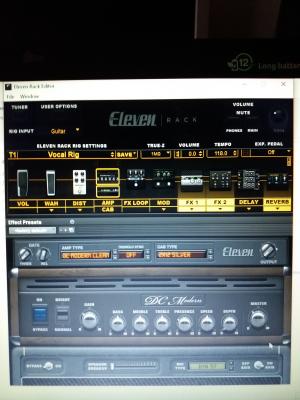

Una preguntita, quizá ya se ha hablado, pero no lo tengo claro:
Existe algún rig especifico para usar con la entrada de microfono?
Si grabas con el micro con un emulador de ampli de guitarr, reberb que es de guitarra, aunque desactives cabinets sigues grabando a traves de un ampli de guitarra, por muy limpio que sea el emulador que uses.
Cual es la forma correcta de grabar voces, por ejemplo, con el micro?
Gracias anticipadas.

Hola. Hay un rig "Vocal Rig" (el T1 del banco por defecto) que lleva activados un compresor, un ecualizador y un reverb. De todos modos te lo puedes construir tu a tu gusto simplemente desactivando el amp y el cab desde el eleven rack editor.
Adjunto fotos.
Un saludo peña.
Joselei
por el 20/06/2019
Y en el editor

Es justo tal y como te han comentado. Yo tengo 4 rigs a pelo, para que la entrada sea completamente plana y limpia: una para micro, otra para bajo, una más para acústica y un rig más para cuando quiero crear uno completamente desde cero.
Luego sobre la marcha las voy modificando y guardando los cambios como rigs nuevos cuando lesbañado algo de compresión, eq,... el editor es perfecto para todo esto.
