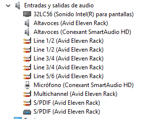

#4518 Cuando dices que no chuta, ¿a que te refieres en concreto, que no reconoce el 11R? ¿Que no reproduce sonido? ¿Que no aparece en los dispositivos de audio? Mira a ver si lo reconoce en "Panel de control > Administrador de dispositivos > Entradas y salidas de audio". Te debería de aparecer según la foto que te adjunto.

En administrador de dispositivos me aparece con el simbolo de exclamación como si no tuviera driver, no obstante cuando lo enciendo y conecto el usb de nuevo, si me aparece el mensaje en la barra de tareas de eleven instalado correctamente. En este mismo pc tengo tambien w7 en otro ssd y me funciona bien, osea que el 11r no es.

#4521 Pues prueba a hacer una restauracion de la instalación. Ejecuta el archivo que te he mandado antes y cuando te aparezca esta ventana, le das a reparar. Si no funciona con eso, lo haces de nuevo y le das a quitar. Y vuelve a intentar instalarlo desde el principio. Otro tema es que si tu sistema es de 32 bits no te va a dejar, puede ser ese el motivo. Debes de instalar una versión de windows de 64 bits.
Jandiè Serrano
por el 31/01/2019
es 64bits, si creo que voy a tener que eliminar todo rastro e intentar volver a instalar, ya que ahora cuando le hago doble click al instalador no me aparece ya esa pantalla de instalación... si como me dices te funciona correctamente con el 10 64bits va a ser que es problema de mi pc entonces, ahora cuando llegue a casa me pongo a pelearme con el de nuevo..
