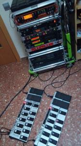

Superficies de control que se complementan perfectamente.
una fcb 1010 para cambio de banco y otra fcb 1010 para bypassear cada módulo por banco (ampli, dist, mod, wah, rev, delay, ect) con el eurekaprom 3.2
Las 2 en el mismo canal midi (el 1) y el eleven como host de todo el rack
Un dia de estos me tiran del piso o me piden el divorcio.
Me la pela

#4540 jajaja si que tienes un buen tinglado montado :D
chinchi
por el 05/02/2019
#4540
La maeee lo que tienes ahí montado jajajaaja. tengo yo dos trastos y me vuelvo lo XD
Como pinchas las 2 pedaleras? solo hay un midi in....
Randallrock
por el 07/02/2019
Hola, perdón por la tardanza.
Pues están en serie con el eleven
Fcb 1 (original) out ➡️in Fcb 2 (eureka) out ➡️in 11R
Eleven out ➡️in gmajor1 out➡️in gmajor 2 out➡️in midiverb 4
Todos en el canal 1
Con la Fcb original se pueden controlar 4 o 5 cacharros independientes pero para que? Menudo lío.
