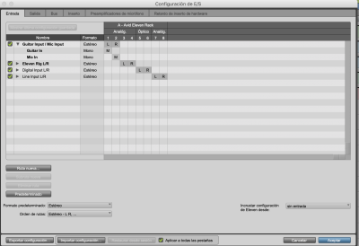

AYUDA por favor. Hace años que vengo usando el Eleven Rack y hace años que estuve leyendo y participando en este mismo foro y comunidad. Nunca he tenido problemas con este hardware hasta este mismo momento. Llevo unos meses que no grabo nada en pro tools y la semana pasada cuando me dispuse a volver a darle caña y refrescar conocimientos veo que no soy capaz de grabar nada. Me explico:
- Conecto la guitarra al Guitar Input, cargo un Rig y suena por los altavoces. Todo Ok
- Abro Pro Tools, toco la guitarra y veo y el Rig cargado sigue sonando por la altavoces. Eso ya me pareció raro porque antes no me lo hacía. Es decir, no sonaba el rig en tiempo real hasta que no activase la Monitorización directa en la pista del pro tools o hasta empezar a grabar.
- Compruebo cómo no llega señal de entrada a los medidores. Grabo, y nada. No llega señal. La guitarra me suena, pero al parecer tengo un amplificador en vez de una tarjeta de sonido.
He probado con todas las entradas y nada. He probado usando el micro con los 48v activados y tampoco con el micro. He probado cambiando el menú "Rig Input" del Eleven y nada (actualmente, y desde siempre lo he tenido en modo Guitar).
He revisado las I/O en Pro Tools y no veo nada raro. Por si acaso las he reseteado.... he probado a actualizar los drivers....
Adjunto pantallazo de la configuración de mis entradas.
Espero que me podais ayudar.
Gracias

#4566 hijole amigo, lamento no poder ayudarte. Yo uso reaper para grabar y solamente configuro la entrada 3 para grabar con el preset que tenga, o 1 para grabar la señal pura.... casi no tuve que hacer nada, casi fue plug and play.... Pero ya vendra algun pro tooller a ayudarte.

#4566
Yo igual... soy de Reaper y el PTools npi...... Desde luego suena a alguna configuración, pero cual?....
