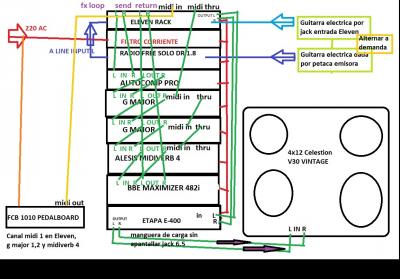

Perdonad mi completa negacion con el paint pero aqui os envio el esquema de conexionado.Cambiaria el maximizer de posicion en la cadena del audio soy consciente de ello,pero de momento se queda al final de la cadena de los fx.
Un saludo desde Valencia,España
