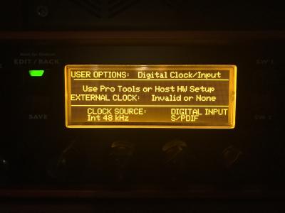

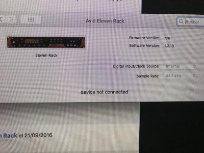

pachame70, por las luces me quitas un peso de encima, pero lo que dices del reloj me pone esto, tanto en el 11R como en preferencias del sistema.

pachame70, quito la Scarlett y aun así no me deja, y para colmo me toca reiniciar el ordenador para que vuelva a funcionar y detectar la scarlett.

#4325 el "ilock", ¿ lo tienes instslado?.
Jorge
por el 12/09/2018
pachame70, si tio. :( ahora también me parpadea una luz verde en el lado derecho, me tiene hasta la P...A!!!

#4325 Vamos a ver, es que por los altavoces del ordenador no se va a escuchar en la vida. Tienes que usar las "Main output" del 11R conectando unos monitores o directamente la salida de auriculares. Y el tema de las luces rojas, es normal, no le des mas vueltas. El mio las tiene desde el primer día que lo encendí, y es nuevo del paquete.

#4327 si, al encender es verde y cambisn a rojo, es normal.

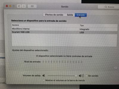

clabman77, el mio lo trajeron ayer. y ya se que por los altavoces del monitor no va a salir el sonido o por lo menos no bien.
el caso es ahora la luz verde y por que leches no me deja utilizarlo con Logic y no me lo reconoce el ordenado si tengo iLok, drivers y controlador instalados y el controlador si me responde y puedo editar rige y de todo.

Clabman77, a mi me vas a decir tío; que llevo 2 días queso, porque manejo el cacharro de p...a madre, y ahora no puedo grabar con el . :(
eso que sale nada mas empezar el video que le pone Avid eleven rack en preferencias/ sonido/ etc. no me sale nada mas que Scarlett 18i8.
Ya había visto el video, y como no me sale lo que te digo, pues.. no puedo continuar.
