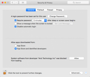

#4335 Prueba esto, a algunos les ha funcionado haciendo esto:
"Please check System Preferences > Security & Privacy > General and you should see a warning that it was blocked from loading. Click Allow to enable it."
Jorge
por el 12/09/2018
Clabman77, lo ultimo de tu captura no me sale, lo de system software from developer patatin patatan
clabman77
por el 12/09/2018
#4337 ¿Tienes las casillas marcadas igual que en la imagen?

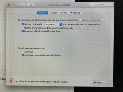

Jorge
por el 12/09/2018
clabman77, sí mira
