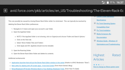

Por cierto, tuve el problema de la desaparición de la pantalla del editor del eleven y despues de muchas vueltas lo he solucionado borrando ciertos archivos, supongo que temporales, como se explica en la foto que pongo, está en ingles pero creo que se entiende:
chapuzator
por el 10/09/2018
Perdón, no es esa la foto, la foto de la solución es esta:

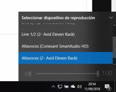

#4305 Es posible que no tengas seleccionada la salida correcta en el ordenador. Si tiene Windows 10, debe de clicar en el icono del altavoz de la barra de tareas y seleccionar "Altavoces (Avid Eleven Rack)". Te dejo una imagen para que lo veas.

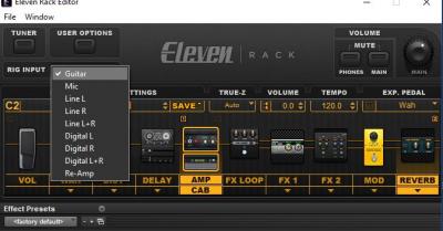

#4307 Ah pues prueba a ver que tienes seleccionado en el "Rig Input", debe de estar "Guitar"
