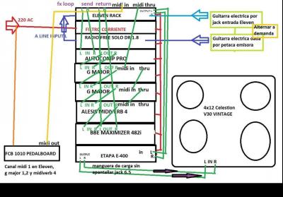

Mi esquema hecho con el paint

Qué pasada tío. Vamos, si me dieses desde ceo tener que conectar todo eso, no tendría ni puta idea, sobre todo el tema de los mensajes midi, con lo que nunca me he llegado a pelear, más allá de un controlador midi conectado a un pc.
Supongo que ta sabido todo, será "coser y cantar". Pero de primeras, ni programar un simple preset sería capaz.
Ya podrías explicar un poco el "porqué" de una configuración así con dos Gmayor y una reverb dedicada, sin contar que desde la pedalera puedes tirar de un sonido u otro preconfigurado desde cualquier parte del rack.
Una pasada, la verdad.

#4472 realmente necesitas el bbe maximizer con el eleven? Yo lo ande probando unos días y lo acabe quitando, si le daba mucho al pote me coloreaba demasiado

El maximizer lo tengo por que a veces omito el eleven y enlazo el pc por ahí,no siempre lo uso con el eleven.si que tienes razon que chuta demasiado la señal.a mi me mola.Lo del casio AJAJAJA es para poder ver la hora sin tener que mirar el movil.con cascos,emu de cabinas y una reverb ultra laaaarga.se pierde la nocion del tiempo.Ultimamente estoy experimentando uniendo reverbrs con distintos rebotes,chorus a baja frecuencia y colas de los gmajor y algunas suaves y largas del midiverb.una delicia.de ahi lo del reloj
