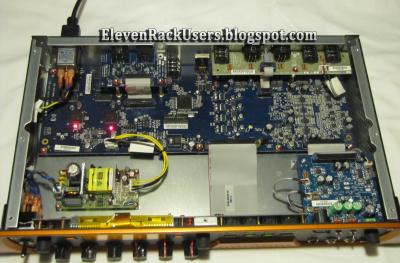

Una duda,el Eleven rack lleva pila interna para guardar presets??
