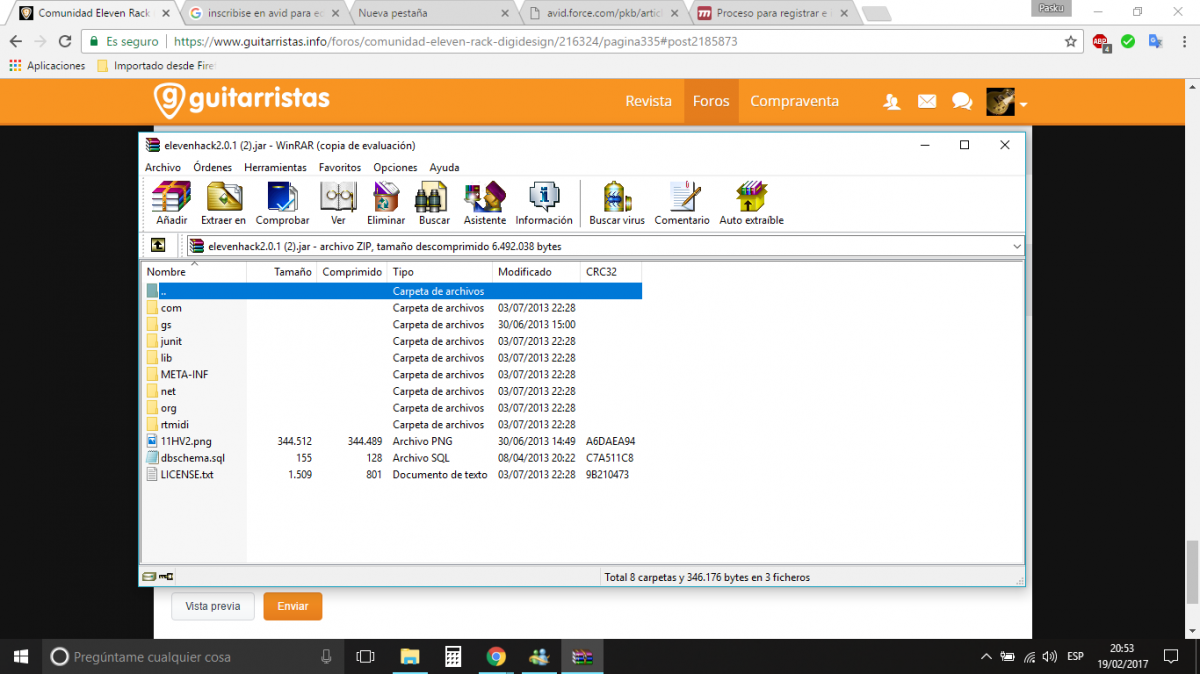

Vale, ahora he visto en la otra imagen que lo tenias instalado. Pues si que es raro compañero... Intenta desinstalar todo y que no quede rastro de nada( que aveces se quedan archivos por ahi sueltos). desinstala los drivers desde el administrador de dispositivos, a ver si asi se te soluciona.
Sigue igual,hay que registrarse en todo ?
Luego la opción del eleven hack lo descargo pero no veo el archivo exe. para instalar por ningún lado después de descomprimir
puufff tan bien que va el rack y en cuanto a soporte deja que desear

#4021 Mira a ver en la carpeta META-INF, creo que hay está el set up.
Sino revisa carpeta por carpeta.
Para desinstalar un programa usa este que te enlazo, le das a desinstalar y marca avanzada y una vez desinstalado le das a escanear y borrar todos los rastros que encuentre y luego intenta otra vez instalar lo que quieres, bajaté la edición gratuita es la 2.02.
http://www.revouninstaller.com/revo_uninstaller_free_download.html

No se encuentra nada compañero

#4021 el eleven hack no se instala, corre en java solo has de hacer doble clic en el archivo que has descomprimido que ha de tener el icono de java y solo sirve para cargar prests o visualizarlos
Gracias ,es al icono de elevenhack.rar decirle que lo abra con Java,por si alguien tiene el mismo problema
