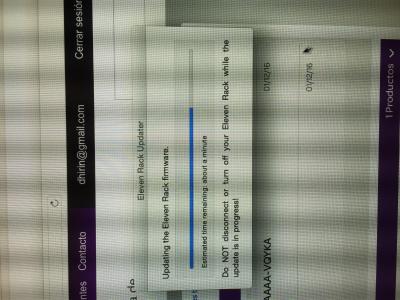

Bueno, tengo noticias.
Me han respondido de Avid proporcionado un Serial nuevo, y en menos de 24 horas!!
La pregunta ahora es, y apelo a vuestra experiencia:
Gasto el cartucho intentando instalar en mac como hasta ahora, metiendo el serial nuevo a riesgo de que vuelva a petar, y poniendo una vela a Santa Cecilia? O intento hacerlo de otra manera?

#3494 trata de usar un ordenador de windows XP, de 32 bits, con un cable en condiciones, en un puerto trasero si es sobremesa y sin hub de por medio, saludos

#3495 los drivers del eleven rack y sobre todo el eleven editor solo funcionan en sistemas operativos de 64 bits

Bueno gracias, pero no conservo ningún XP así que allá voy!!!!!
Primera parte, superada, ahora aguantando la respiración 3 minutos...
IGNACIO
por el 13/01/2016
Y the update eas successful !!!
Un dolor de cabeza, pero ya está.
Gracias a todos!
