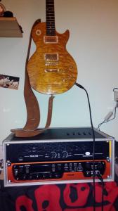

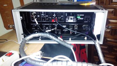

Bueno, pues despues de mucho preguntar....sobre todo al pobre Guitarrilia, que por privado le he dado la brasa bien con el tema de la etapa, asi queda mi equipo con el 11R...
Lo del cable corto para pedales, es una prueba, todavia no he tenido oportunidad de ir al local a probarlo, voy mañana, si suena bien, no tendria porque no...es lo mejor por lo cortito que es y que no molesta....a ver que tal, ya os contaré
Salud!!

#3614 Mola, bien ordenadito esa parte de atrás
Guitarrilia
por el 25/02/2016
#3614 Queda muy profesional!

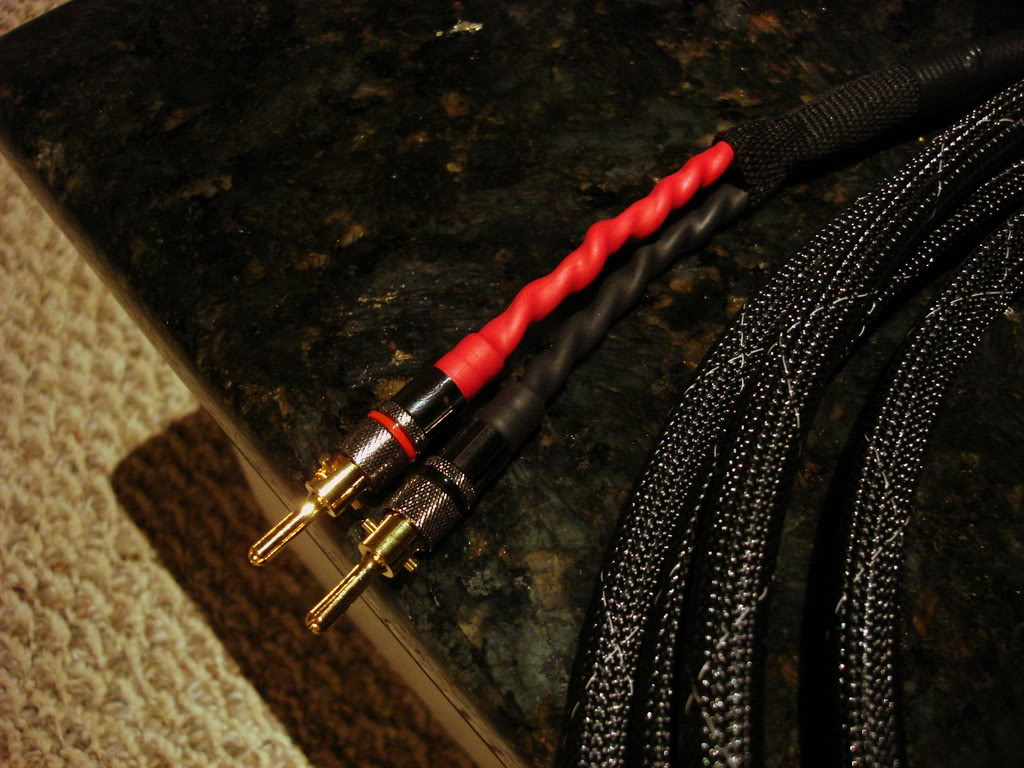

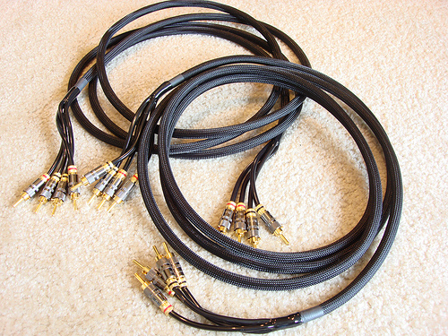

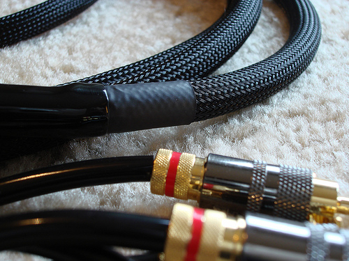

Para agrupar los cables yo llevo unas fundas de PET que se conocen como snakeskin. Son muy resistentes y hay de varios grosores, para agrupar varios cables. Se utilizan mucho en equipo HIFI o en tunning de los coches. Es super cómodo, muy barato y montas todo en un momento. En las zonas de corte puedes poner un poco de cinta termorretractil y es eterno, jeje.
Yo las uso para los cables de la etapa al altavoz, y para la manguera de la pedalera, donde llevo el cable de corriente, el de audio y el MIDI todo en uno.
No pude encontrarlas en España, así que me las pillé en una megatienda china de esas.
