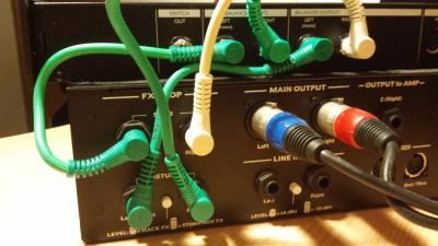

por el 04/01/2016
Este año ha caído el Gmajor 2, por aquello de completar el 11R con los efectos que le faltan.
El caso es que no lo puedo hacer sonar. Lo he conectado por el loop fx en stereo del send del 11R al in del GM2 como se ve en la imagen (los cables son mono), pero el GM2 no suena. Supongo que será algo de configuración. Me podéis ilustrar??
Por cierto, el GM2 recibe señal, porque el afinador funciona.

Guitarrilia
por el 04/01/2016
#3477 Tienes mal las conexiones. Las dos salidas del Eleven Rack (FX LOOP SEND L y R) van a las dos entradas del GM2 (BALANCED INPUTS L y R).
Y las dos salidas del GM2 (BALANCED OUTPUTS Ly R) van a las entradas del Eleven Rack (FX LOOP RETURN L y R).
El cable blanco va en la conexión verde de abajo a la derecha del Eleven, y ese cable verde va en el lugar del blanco.
essayer
por el 05/01/2016
#3479 buaaa tienes toda la razón!!
Ya lo tengo funcionando. Aparte de eso es que no tenía el loop activado en el preset que estaba usando en el eleven.
Gracias compañero, como siempre al quite.
