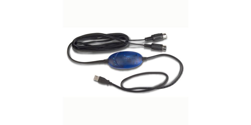

El chip UnO tiene unos programas para eso. Pero necesitas un interface usb/midi.
Yo tengo el M-Audio Midisport Uno y va perfecto.
Si lo tienes te puedo decir como va, es mas sencillo de lo que parece.

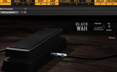

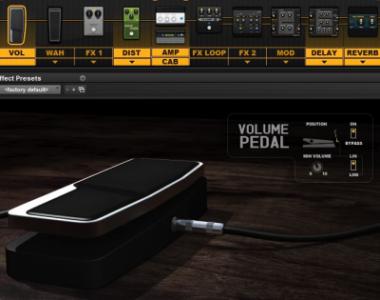

Hola a todos,he adquirido el pedal boss fv500h para jugar con
nuestro segundo aparato favorito(gne),y luego he estado buscando el usador
y no he encontrado ninguna respuesta al respecto,he seguido los pasos del
manual,es decir conectar con jack estéreo el pedal exp del 11r al exp del boss,
y luego los 11 pasos del manual,es decir;

A partir de aquí viene el "poblema", el led de active del paso 9 se enciende si tengo
el volumen del pedal boss al mínimo,luego en el editor del pedal de volumen y en
el del wah ya no se como tengo que configurar los valores,y el pedal no actúa y no
tengo la más mínima idea de como seguir,no he encontrado ni en el foro ni en ningún sitio
en español que me ayude,a ver si vosotros podéis sacarme de la ignorancia que creo que
es un pedal usado por muchos,perdón por la chapa.
