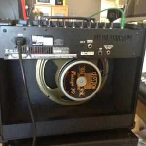

Hola , me sumo al hilo, ayer me llegó mi katana50 y súper contento cuando llegó lo probé en la tienda y plug sonido a la primera plug and play, el tema de los efectos ya es otra historia, habrá que trabajarlos, entre hoy y mañana creo que le voy a cambiar el cono por un celestion v30 y comprobaré su sonido, en otro foro se comentó que el katana de 50 funcionaba a 4 ohm, si eso es así, simplemente perderé la mitad de watts en el ampli al usar 8 ohm(cosa que no me preocupa).

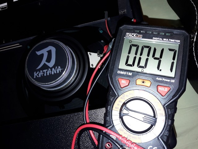

Te confirmo que la impedancia del de serie es 8 ohm. Boss ha publicado por error en su web que son 4.
Mira, medido por mi:
Me aclararon la consulta en el foro inglés de Boss.
"4 ohm speakers typically read 2.7 to 3.5 ohms DC Resistance with an Ohmmeter
8 ohm speakers typically read 4.7-6 ohms DC Resistance with an Ohmmeter"

Wow, pues genial , a lo largo del día lo haré y comentaré, que trabajando a 8 ohm no pierdo potencia,

No creo puesto que ambos tienen la misma impedancia. Seguro que las distorsiones te suenan mejor. A ver que tal suena en limpio.

Ladys and gentleman, después de cerrar los ojos y asumir mi pérdida de garantía os presento mi mod, es otro ampli un par de escalones más arriba,sonido mucho más nítido bastante brillante diría yo, esta testeado con una blade Texas deluxe con pastillas EMG DG20 activas, de ahí que tenga ese brillo, pero una vez ecualizado sin problema, es otro ampli, para los que tengan celestion es stock cambio necesario, para los que no, ni os molesteis en gastaros 100 pavos más, habiendo otras cosas en el mercado
CarlosAlcaide
por el 29/08/2017
PD: El tema de estar torcida la pegatina de el altavoz es ,porque las conexiones chocarían arriba con el amplificador
