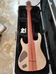

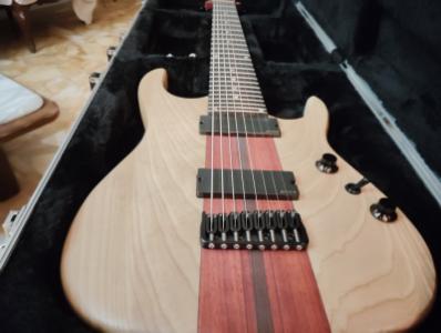

Muy Buenas hermanos de los 8 alambres. Yo también nuevo aquí y muy interesado en aprender de todo lo que se comente. No creo que pueda aportar mucho técnicamente, porque soy bastante artesano y desconozco bastante del tema, aunque me acabo de mandar hacer una guitarra de 8 cuerdas de luthier.
El primer día que la empezé a toquetear me di cuenta que en la segunda octava del diapasón, la guitarra estaba desquintada, se la volví a dejar al luthier(vecino del pueblo). Al final allí mismo delante de mi le desatornilló el puente con las cuerdas puestas(que aunque sea neckthrough, me parece una salvajada) y dijo que iba adelantar el puente 5 mm. A mi me daba algo de ver los antiguos agujeros de los tornillos, y pensar que los otros los iba hacer prácticamente encima ( carcoma).
La primera vez le habíamos puesto ernie ball 10/74 pero las cuerdas graves eran "Flan" y con el cambio de puente etc..... Hemos decidido ponerle la D'Addario 9/80....
Estoy un poco desmoralizado.... Porque yo ya tengo bastante con acostumbrarme a dos cuerdas más, para que un instrumento que me va a costar 2000🦃🦃, no me de las prestaciones que necesito..
En fin amig@s, por ahora la guitarra no la tengo en las manos, cuando la tenga, ya os cuento si la cosa va mejorando.

Te ha quedado muy parecida a la Chapman Rob Scallon, la primera versión, de hecho en un primer vistazo pensé que era esa. Me causa sensación que no escogieras la multiescala y por lo que dices parece que es tu primera 8 cuerdas, eso es tener poderío, la primera de luthier.
Suerte y verás que se soluciona.
