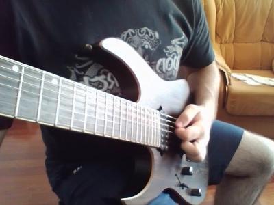

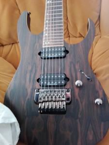

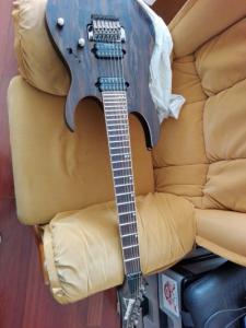

SirCuervo
por el 07/06/2017
El mes pasado me hice con una Ibanez Rg premium de 7 muy interesante a buen precio.
Os adjunto algunas fotillas de la bicha.
