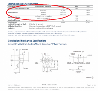

Una imagen de dos potenciómetros puede ayudar a visualizarlo mejor. Quizás la vida útil del A y la del B no sea la misma.
index.php?controller=forum&action=view_attachment&attachment_id=180703
Apuesto lo que tengo que ningún potenciómetro CTS actual tiene una la vida útil remotamente cercana a la que tenían los antiguos.
Por calidad de materiales, construcción y obsolescencia programada.
Y si hablamos de tolerancia, precisión o fiabilidad, cualquier parecido es pura coincidencia.
