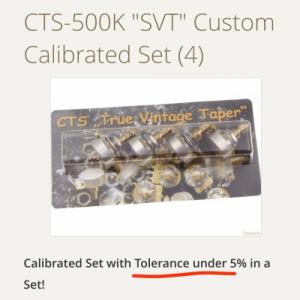

sancheski
Noise escribió:
No te hagas trampas a ti mismo compañero, la tolerancia es del 5% no "menor" y ademas ese potenciómetro ya te lo había dado yo, no descubres nada
No necesito hacer trampas, sólo leer con detenimiento para "descubrir" que las especificaciones de los CTS SVT (en su versión "calibrated set") indican una tolerancia INFERIOR al 5%.

Noise
por el 06/03/2023 10 anuncios en Mercasonic
#46 He tenido esos potenciómetros.
De hecho son los que compro cuando instalo potes nuevos CTS.
Ni uno solo cumple esa medida ni está por debajo del 5%, y no lo digo yo, sino el polímetro.
Esa tienda lo anuncia así y otras simplemente como +-5%.
He medido potenciómetros de esa serie con un 8% de desviación sobre el teórico, lo creas o no. Y yo no ganó nada con decir una cosa u otra
