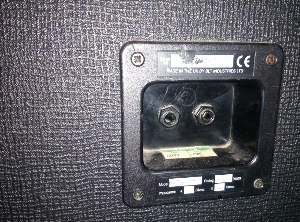

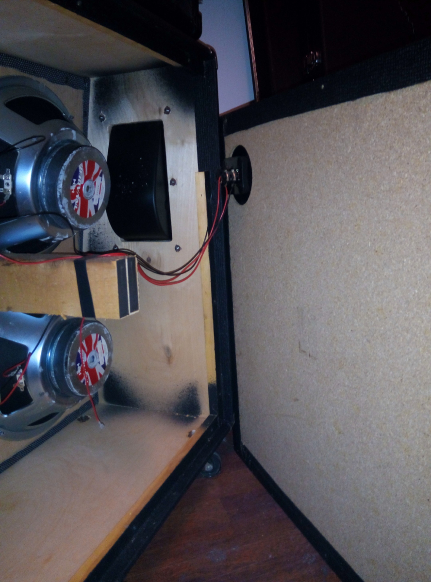

Ante todo gracias por vuestra ayuda. He abierto la pantalla y, sin saber de modelos ni materiales, he preferido enviar unas fotos. No veo el modelo por ningun lado, si acaso en la parte trasera junto a la entrada del jack... pero está borrado, lleva 17 años conmigo y muchos muchos conciertos
No se si con esto alguien podrá decirme si merece la pena o no meterme en modificaciones
Gracias!

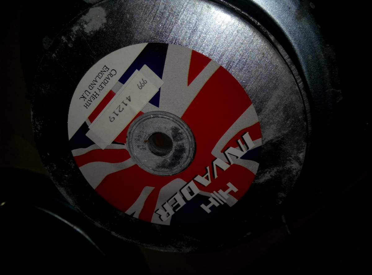

#43 En las fotos veo: En el panel de conexiones tienes una inscripción que pone "made by BLT Industries UK". Bueno esto la la antigua LANEY. Esta empresa era el fabricante de productos LANEY que se almacenaban para vender bajo el nombre de otras marcas. En esencia tienes una LANEY.

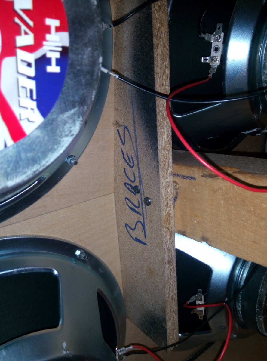

Materiales, veo contrachapado en frontal y laterales. Bien !!. Aglomerado en la parte trasera y en los refuerzos. No hay problema en ello. De material parece una buena pantalla.

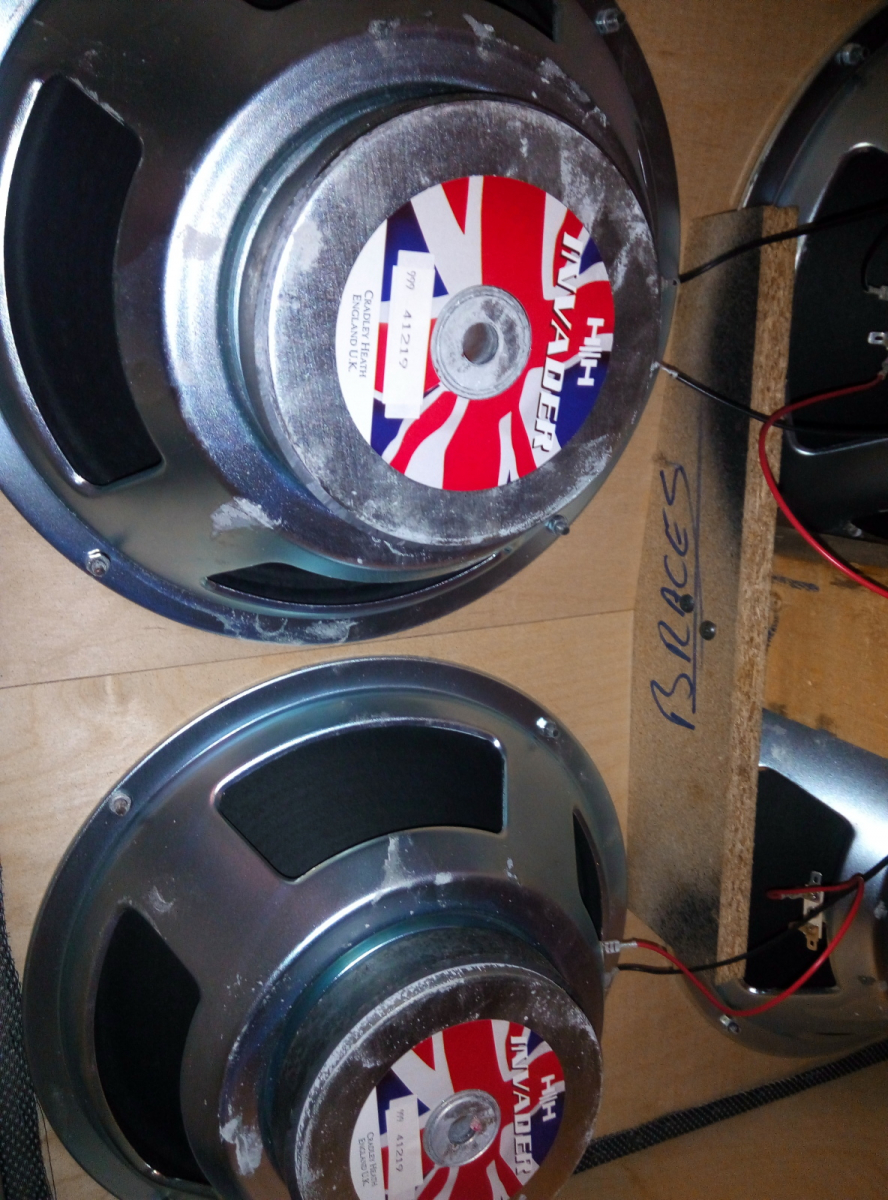

Altavoces son unos HH invader. Conocidos por usarse por Laney jeje. Malos altavoces?? Creo que no, pero eso es a gustos.

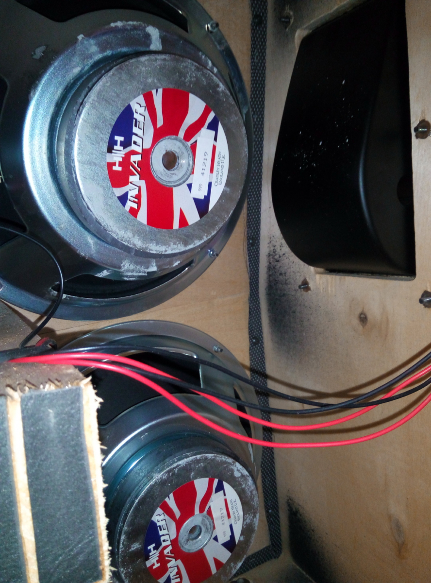

Tal como lo tienes, que lo tienes muy bien una modificaron muy senzilla es añadir material absorbente en el interior del recinto. Vas a una tienda de telas y les pides fibra Guata sintética. Se usa para rellenos de edredones y cosas así, muy económica máximo 15€ por un par de metros, coges una que sea mullida y gruesa de unos 4-6 cm y la grapas en los siguientes paneles. Laterales, superior y trasero, deja el inferior sin cubrir. Esta es la única modificación que te recomiendo.
