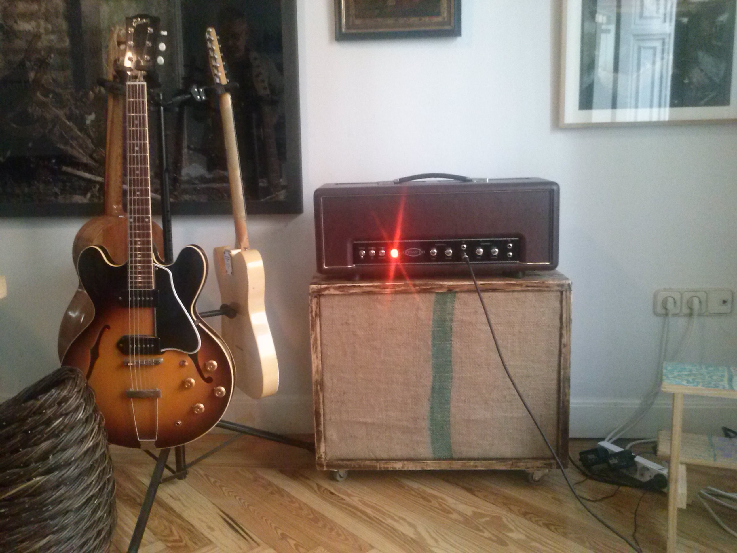

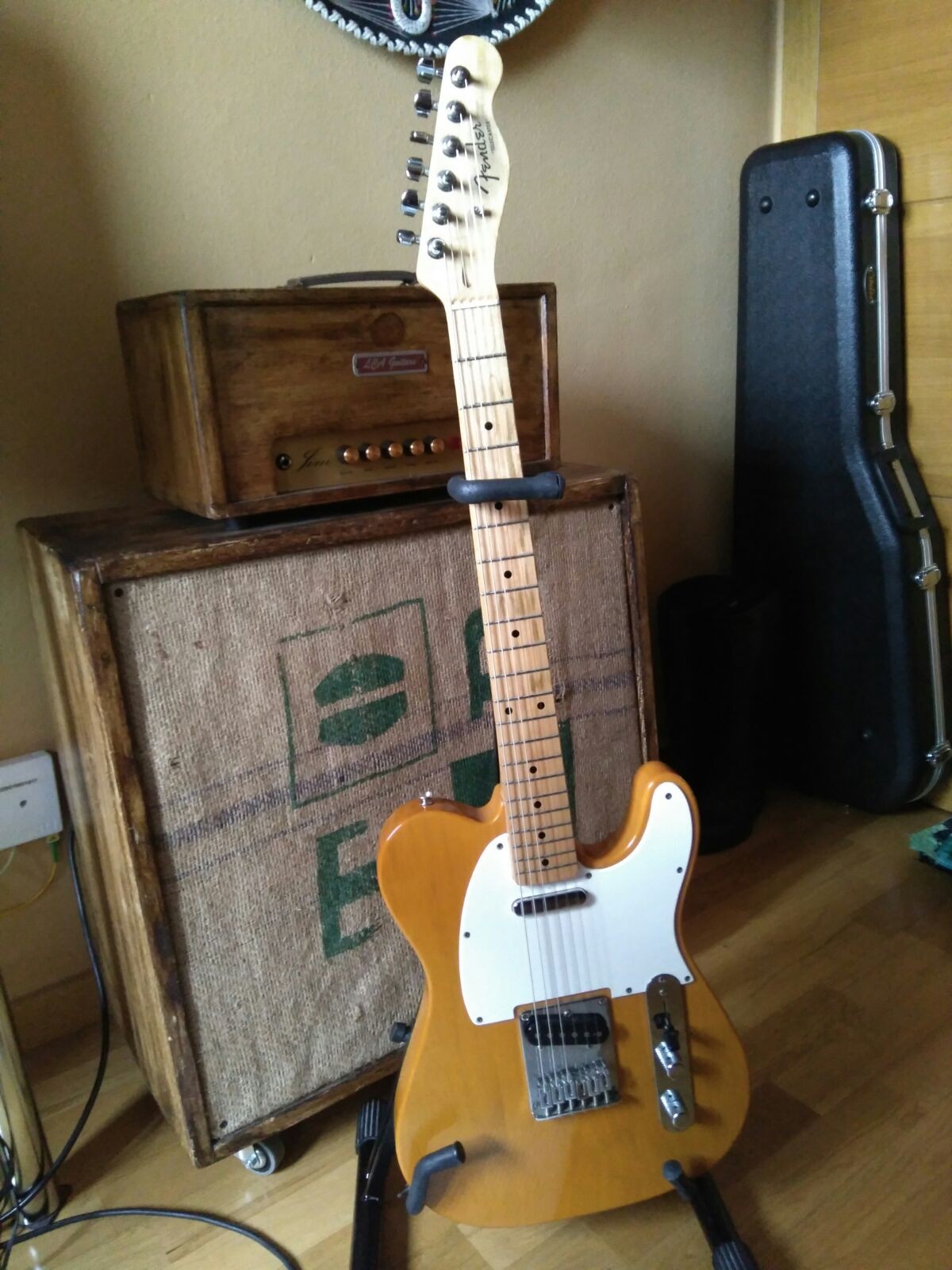

#21
Yo uso contrachapado por la facilidad de trabajar de este, nunca se tuerce, no hay que cepillar-lo para arreglar las caras, durisimo y lo aguanta todo. Y si es del bueno, el acabado superficial es perfecto y el veteado es precioso si le das aceite. Lo malo es que para conseguirlo, en el distribuidor hay que comprarlo a toneladas porque si no el tablero suelto se va de madre.
A mi me gusta mas volumen en la caja. Mis 1x12" hacen 60x50x30 modelo cerrado para buenos graves y pegada y 60x50x25 en abierta, aunque esta ultima se podria hacer mas pequeña sin comprometer el sonido. Mis 2x12" 75x50x30. A mi me gusta sobre dimensionar las cajas, no solo por el tono sino pensando en que si las haces de dimensiones reducidas después le hechas una cabezal encima y sobresale por todos lados jeje.
Mis 1x12" por diseño y dimensiones no necessita de refuerzos ni puntales, pero en mis 2x12" si. A mi personalmente me gusta apuntalar en puntos específicos y reforzar y colocar nervios todo lo possible, un buen refuerzo interior te ahorra el peso de tener que utilizar madera mas gruesa para evitar flexiones a altos volúmenes.

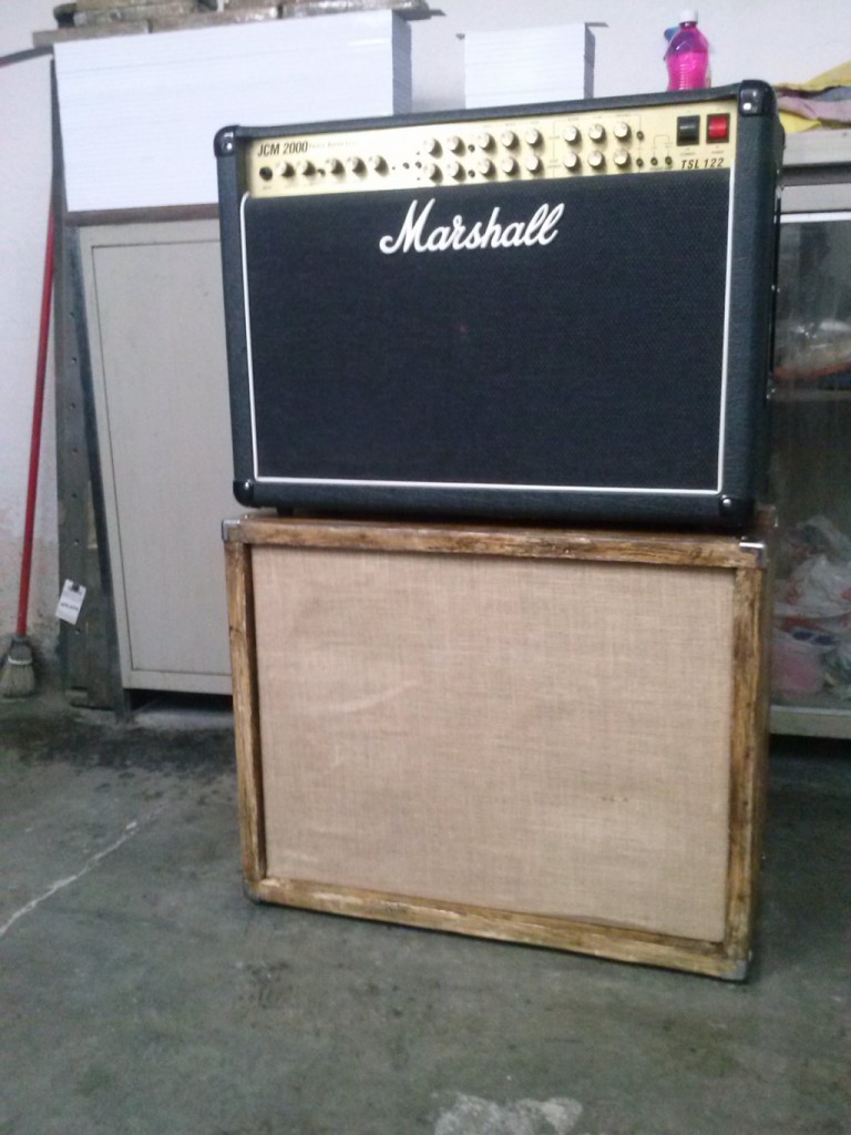

Luisito Baneado
por el 09/01/2017
#22 Unas pantallas con una pinta estupenda :okis:
Yo uso contrachapado solo para el frontal que lleva el altavoz, he fabricado algunas con tablero marino, pero acaban pareciéndose demasiado a una Marshall de gama alta en cuanto sonidos.
Sobre las medidas veo que pensamos parecido, se ven muchas pantallas canijas con un 12", algunas a penas va el pobre altavoz hay encapsulado, yo también creo que unas medidas generosas benefician la calidad del volumen y el sonido, mi 1 x 12" ideal se aproxima a las medidas de un Fender Hot Rod Deluxe.
Por supuesto entre las que hago de encargo adapto las medidas a los cabezales tanto en largo como en peso a soportar, igualmente las grandes las hago con tableros mas finos pero aumentando el numero de refuerzos.
Este bicho de encima pesa 42 kg:
