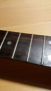

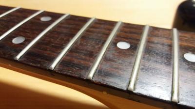

Refloto el hilo para preguntar (a frasco sobre todo q es el maestro):
hace poco compre una guitarra con diapason de palorrosa brasileño, que estaba bastante guarrete. Yo siempre limpio los diapasaones con nafta, y en este caso le arranque bastante mugre, pero en las esquinas diapason-traste sigue quedando roña que no acaba de salir.
Como puedo quitarla? es un diapason oscuro precioso que con la roña esa queda feisimo.
palvasmil
por el 13/09/2016
Hola, le has dado con nafta, ¿pero has frotado con un cepillo de dientes?
J.C.
por el 13/09/2016 1 anuncio en Mercasonic
Cepillo de dientes y gasolina de Zippo.
Hellboy_NKO
En el proximo cambio de cuerdas le dare ademas de la gasolina de zippo, con el cepillo y os cuento.

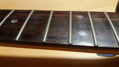

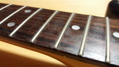

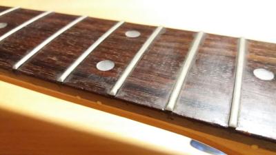

esto esta vivo? tengo una consulta sobre un diapasón de palo de rosa que un amigo se ha cargado tratando de limpiarlo...lo que sucedió es que rayo varios trastes con una esponja que al parecer tenia cerdas duras...les quería preguntar si puedo lijarlo con una lija de 1200 para solucionar estos rayones y así recuperar el brillo y la suavidad que perdió...imagino que tendré que hacerlo en todos los trastes para que todos tengan el mismo color nuevamente... espero su ayuda gracias!
palvasmil
por el 15/11/2016
Hola, cuando he retrasteado alguna guitarra con diapasón de palorrosa, al retirar todos los trastes he pasado lijas desde 600 hacia arriba hasta 2000 con el taco radiado a la curvatura del diapasón en cuestión para no hacer relieves indeseados y sacar polvo para hacer reconstrucciones en desconchones o golpes del diapasón.
En el proceso de fabricación de la guitarra se realiza el acabado a lija y por último se nutre con aceite especial. Por lo cual el proceso que comentas es el propio, lo único es que hay que tener cuidado de no rebajar más de un punto que de otro, pero vamos mucho le tienes que dar con una lija de 1500 o 2000 para llegar a desgastarlo lo suficiente como para que sea perceptible.
Por eso paciencia y con cuidado. ;)
palvasmil
por el 15/11/2016
Ah y que no se te olvide limpiarlo y nutrirlo después de lijar.....quedara mucho mejor.
Johnny Low Action
por el 15/11/2016
#32 finalmente lo limpie con fluido de encendedlr, luego le pase lija de 1200y de 2000. Por suerte quedo bien liso. Ahora cuando consiga aceote de limón le haré el acabado. Muchísimas gracias
