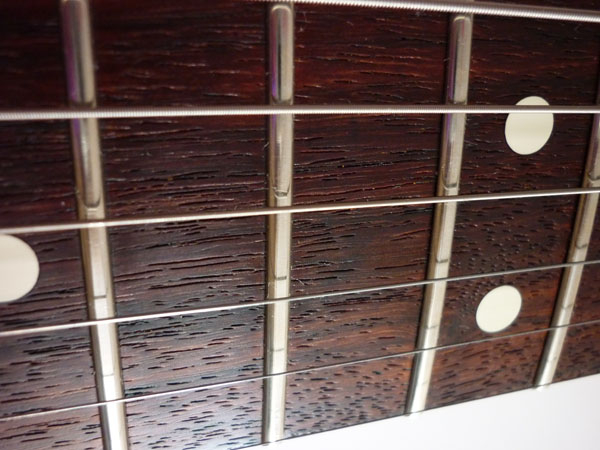

Hola a todos, simplemente queria comentaros mi experiencia a la hora de limpiar el diapasón de mi Fender Stratocaster Classic Floyd Rose.
La cuestión es que compré de segundamano esta guitarra y aunque en las fotos ví que llevaba un poco sucio el diapasón pensé que con un limpiador y luego nutriéndolo con aceite de limón sería suficiente.
Pero para gran disgusto cuando llegó la guitarra y tras hacer una exhaustiva limpieza, me dí cuenta de que en las pequeñas grietas que hay en el diapasón de palorosa había moho de color verde y en otras de color blanco porque su anterior dueño descuidó mucho esta guitarra.
Tras darle mil vueltas y con miedo de dar un producto que estropease el diapasón continué tocando con la guitarra así, hasta que el otro día, harto de que se me quedara olor a pescadilla en los dedos despues de tocar, decidí hacer caso de un remedio casero de la abuela...
Compre un cepillo de dientes de cerdas medias o duras, puse en un vaso con agua templada un poco de vinagre con un poco de mistol y tras untar el cepillo y escurrirle un poco el agua, le fui frotando a favor de las grietas con el cepillo a contrapelo, tras 1 o 2 minutos frotando, al pasar un trapo seco para quitar toda la humedad rapidamente del diapasón, me dí cuenta que estaba limpísimo.
Finalmente tras realizar la misma operación en todo el diapasón le di con un secador del pelo sin aire caliente para quitar la humedad y por fin lo nutrí con aceite de limón y la verdad que se acabaron mis preocupaciones, me parece hasta mentira como se quedó de limpio.
He decidio comentar el remedio puesto que busqué información al respecto por todo internet y no encontré nada, supongo que porque es algo poco habitual que suceda pero por si acaso que sepais que a mí me funcionó a las mil maravillas, os subo dos fotos, una del antes y otra del después para que veais la diferencia. Espero haber podido ayudar. Salud y mucha musica para todos.

Otro método de limpieza :ok: excelente un +1 por el resultado ;)

Lo malo, me parece ver que algunos pelillos se han incrustado entre los trastes. Pero se ha quedado impecable la verdad me gustaría saber si es realmente bueno para la guitarra.

A mi también me gustaría saber si realmente podría llegar a ser perjudicial, pero antes de hacerlo pensé que el vinagre es un limpiador natural, el mistol es un desengrasante y no le conviene para nada a la madera retirar las grasas que en este caso nutren la madera, pero cuando secaba el traste después de darle no se quedaba reseco ni blanquecino y eso es buena señal, tambien es importante no empapar de liquido el diapasón, el agua o la humedadno hacen bien, por ello es importante secar con el secador por las grietas, si alguen puede arrojar algo mas de conociemiento al tema se lo agradeceria.
