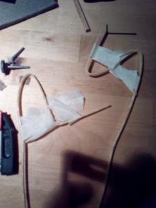

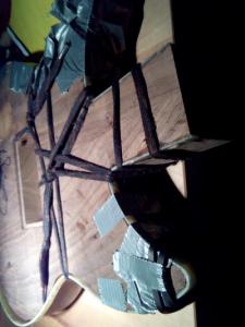

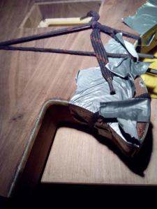

Binding preformado!!

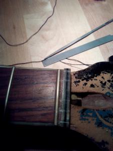

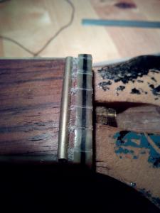

Probando la unión del zoque.... Últimos retoques de gubia

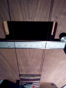

Está centrado....

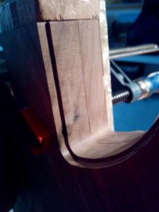

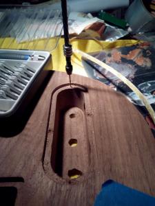

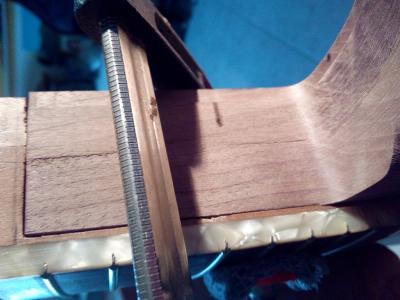

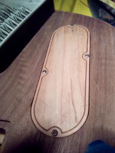

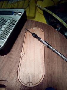

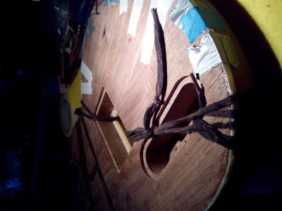

Sigo palante... Al final pego el binding con resina de dos componentes Araldit... Es mucho más lento y guarro que el cianocrilato, pero da una unión elástica que además rellena... Y mientras buratos para las tapas traseras

Que guarrada es la resina.....

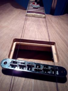

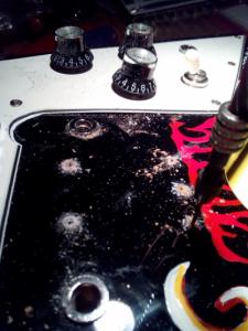

Mientras seca bien la resina del binding, (solo he pegado los cuernos) le voy a meter a la Harley Benton flying V psicodélic un vibrato tipo teisco que pillé el otro día. Por suerte, no hay que quitar los casquillos del cordal... Si no va bien, o lo fijo o vuelvo a poner el cordal.

La resina suelda!!! Pero va a tocar lijar bien...

Dejé plana la zona del Jack... Pero no calenté el binding....

Una vez pegado el binding se acentúa demasiado el salto entre este y el cuerpo. El binding sobresale unas putas décimas. ya me dí cuenta al medir la fresa pero no había otra. No tengo banco de trabajo ni apriete para poner el cuerpo en vertical y acuchillar, y en plano sobre la mesa es imposible hacerlo bien. Voy a intentar hacer algún puto invento para fijarlo a la mesa vertical. Mientras he lijado un poco el mastil para quitarle la mierda y algún ñeque... y está quedando suaveciiiiiiiiito... la mano corre que da gusto.... pero algún barniz habrá que darle....
