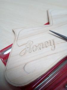

Dudo entre poner binding arriba y abajo... O solo abajo y redondear frontal ????
iose
por el 15/02/2018
el de arriba yo sí lo pondría: le da continuidad al binding del mástil :okis:
newarna
por el 15/02/2018
Gracias... Entonces igual meto en ambas caras... El fresado hay que perfilar a mano... Tenía mucha pelusilla

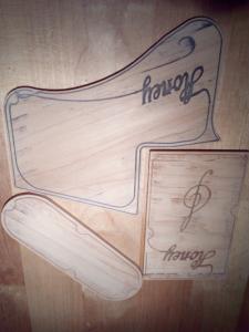

Podría haber quedado peor....

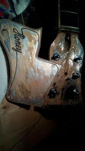

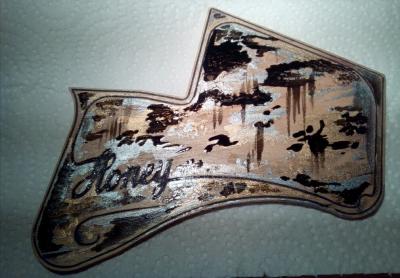

Pruebas de color para dejar el golpeador parecido a la pala....
newarna
por el 15/02/2018
Mañana negro...
newarna
por el 16/02/2018
Joder... Un poco japonés
iose
por el 17/02/2018
me gusta... a ver cómo queda el conjunto :okis:

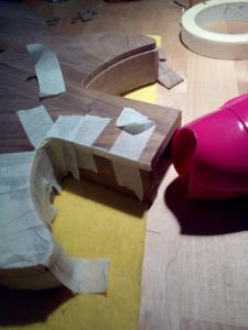

Preformando el binding.....
newarna
por el 17/02/2018
Que bueno soy... Copón!!!!
