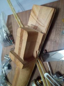

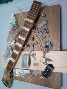

Ya tengo todo el piecerío necesario y algo de tiempo.... Tablón de Walnut y un viejo mástil de los 60 con el zoque dañado....

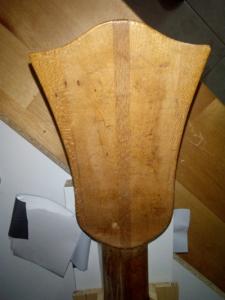

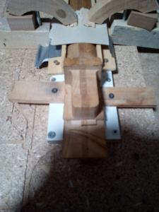

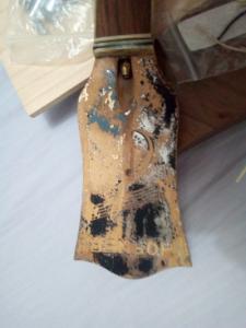

El mástil

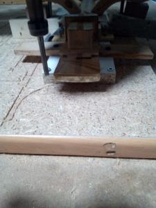

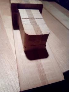

Zoque apañao....

Hola, proyecto interesante, ¿as fabricado ya alguna antes? Me imagino que habrás comprobado que el alma funcione,
¿ va a ser una paula? Estaremos atentos suerte!
newarna
por el 07/02/2018
Saludos..... construí hace años un par de teles, comprando los mástiles...hice un cuerpo de arce a lo Collins y otro de fresno...Esta vez va a ser encolado a un par de grados y medio.
El mástil lo comprobé tensando el alma con la tuerca y me dió la impresión que se enderezó un poco... pero no las tengo todas conmigo.... la forma va a ser rarilla... el culo va aser de LP special, y los cuernos similares a una rick 360 pero en escala bastante más pequeña. Con binding de acetato pearl cream, a juego conn el mastil. La pala la voy a dejar tal cual...me gusta así...
Solo le voy a poner una pasti en puente... voy a hacer el agujero desde atrás para no usar marco... y poder probar pastis distintas.... en principio una p´rails con volumen, tono y switch... o una wide range con volumen, tono y varitone. además voy a intentar hacer con el cordal un vibrato. pero aprovechando huecos del cordal gibson para sustituirlo si no rula. y como la veta del walnut es guapa... imagino que la terminaré al aceite. Dudo si ponerle tapa detrás de arce en tres piezas, o dejarla entera de walnut.....

Por lo que comentas puede quedar guapa, el mastil es muy guapo con su aspecto vintage, no le modifiques la pala por nada del mundo por favor jeje

de las pocas cosas que he tenido claro desde el principio .... la pala se queda así!!!!

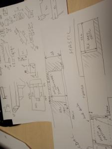

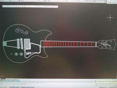

del cuerpo habré hecho más de cien soluciones distintas... trabajo con autocad y tengo bastantes ratos libres,,,,

Último repaso de cotas...

por el 09/02/2018

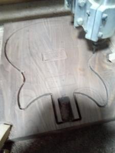

El cuerpo...."modelo" Hofney 314

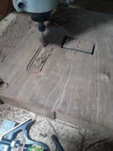

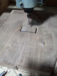

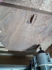

newarna
por el 10/02/2018
CNC de un colega.....me ha ahorrado tirar de caladora, taladro y dremel. Y poner el piso hecho un Cristo.
