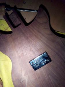

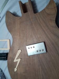

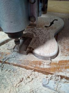

Prueba del marco interior para humbucker normal, y del taraceado para el " rayo florentino". La widerange entra perfecta. Broca del chino de 10 (porloscojones!)

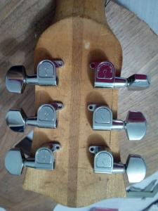

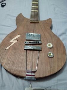

Presentando los schaller... Necesito montarlos para tallar la cejuela y comprobar que el mastil esté a eje antes de apañar el zoque y encolar... En principio a regla va perfecto... Pero así compruebo la simetría de prima y bordón y marco puente y cordal.
newarna
por el 13/02/2018
Prueba de alineación con un hilo a eje....por ahora parece que va bien

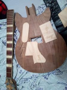

Grabados y cortados los accesorios en arce... Tapas y golpeador
newarna
por el 15/02/2018
He puesto un marco invertido por el interior... Para no ver tornillos delante y poder usar pastis d diferentes tamaños
