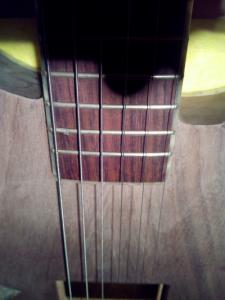

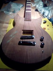

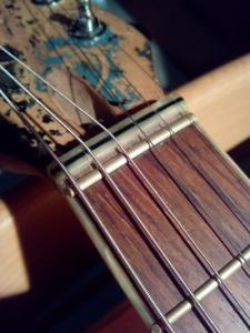

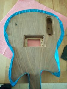

Premontaje para probar mástil. Afinada a la primera, y casi quintada según estaba el puente. Las cuerdas están casi perfectas, aunque tendré que retallar las selletas o comprar nuevas. El sonido sin electrónica es brutal, cálido y
Muy duradero. Ya veremos si tallo la cejuela hasta el traste 0. La voy a dejar así tensa un par de días, a ver cómo responde el mástil, comprobando cada rato. Por ahora todo ok. En un par de días si va bien, la aceito.

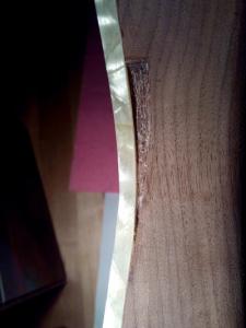

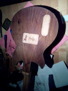

Después de una semana sin tiempo, en la que el mastil aguantó perfectamente afinación, la he catado y se toca fenomenal, la acción a falta de afinar el tallado de la cejuela es increíble. He aprovechado para subsanar una ñapa cuando petó el tope de la fresadora. No era plan de meterle masilla o madera. Un toque que aún la hace más especial, creo.

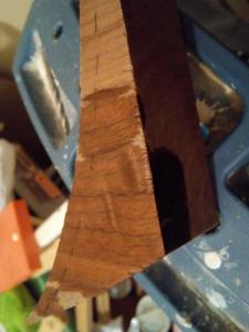

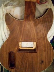

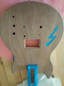

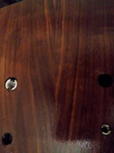

Pruebas con tung
newarna
por el 07/03/2018
el tochete de madera que he utilizado para la prueba estaba bien lijado.... le he dado con un pincel el tung hasta casi encharcar, y al cuarto de hora he secado con un trapo de algodón(aunque se había chupado todo). ahora a las 5 horas, pasas el dedo y parece absolutamente liso comparando con la zona sin aceite, casi a espejo. Con un ligero brillo y un tacto muy agradable. Curioso....
txe
por el 07/03/2018
desconocia el aceite tung, le has hecho la prueba de la uña? a ver si marca, sera mas dura que polie.. de un componente? que marca has pillado ?
newarna
por el 07/03/2018
Saludos... se la acabo de hacer al leerte. no marca nada. Es que no es como el barniz..... parece que la madera no tiene nada encima.... solo es más oscura y más fina.
es "Bricolar" de Pyma, aceite para Teca a base de Tung.

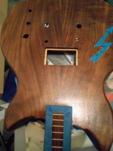

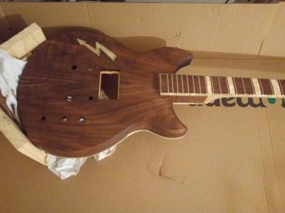

Al lío...
Loren
por el 08/03/2018
Que tono más chulo!
newarna
por el 08/03/2018
Gracias!!! Casi clavao al diapasón...

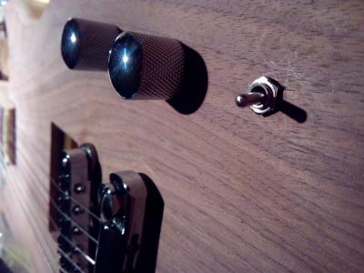

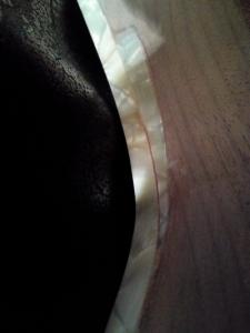

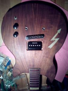

newarna
por el 10/03/2018

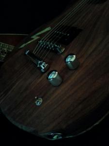

Continúo....
newarna
por el 11/03/2018

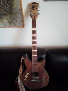

Acabada a falta de saber si barnizar o aceitar el mástil.
Salva Albaladejo
por el 11/03/2018
Si te sirve de algo... El mástil acabado con aceite y cera es.... Increíble.... Muy buen trabajo compañero
