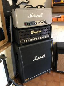

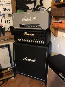

Saruman
por el 20/12/2018
No veas como ruge en estéreo con el Bogner pasados por un ABY, una pasada!
