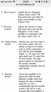

Si si compi, eso lo tengo claro y se que poner una pantalla de menor impedancia que el amplificador está prohibido, siempre igual o mayor.
Mi duda era por un Bogner Ecstasy que tengo y que al reducir la potencia a la mitad si cambia la impedancia según me habían comentado y manual de instrucciones, imaginé que el Jubilee era igual, por eso lo pregunté.
Gracias igualmente por el aviso y la info!

A ver. Eso era un combo. Por dar al interruptor pentodo/triodo (el tercero que llamaba la atencion a Tony) no hay que cambiar nada. Siguen trabajando ambas EL34 y el altavoz el mismo.
Asi que eso no cambia la impedancia por haberlo convertido en cabezal.
Hablabamos en otros Marshall de 100 watios que no es el caso. Si este es de 50 no le puede quitar una EL34 por lo que ha explicado Tony. Es mas es la razon del macheado por parejas.
Luisito Baneado
por el 30/11/2018
#49 Ah ese seguro que no es pentodo triodo. Seguro que si desconecta alguna valvula de etapa.
Por eso es tan importante consultar cada manual. Cada fabricante usa su metodo.

Es como comentabas Luis:
Saruman
por el 30/11/2018
Ya que estamos una última pregunta con vuestro permiso, ¿en 25 wats las válvulas duran menos que en 50 wats verdad?
Creo haber escuchado que en 25w este ampli se bebe las vàlvulas pero claro, puede ser mito o habladurías.
