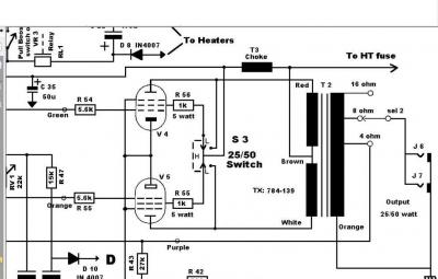

el esquema:

"TonyGT-Ibiza" escribió:
¿osea, que desconecta una EL34 y funciona solo con 1?
En teoría tiene que ser así y el de 100 wats debería desconectar 2 verdad?
Luisito Baneado
por el 30/11/2018
No, desconecta los pentodos y las hace trabajar a triodo creo recordar.
Si desconectara valvulas alteraria la impedancia.
Pero hablo de memoria y ya sabes tony que de esto yo mucho no se.
Saruman
por el 30/11/2018
Esto suena mejor que lo anterior! :okis: :okis: :okis:

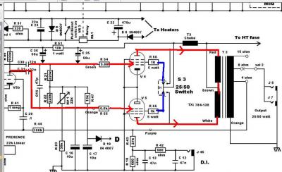

Tonyguitar
por el 30/11/2018
index.php?controller=forum&action=view_attachment&attachment_id=118737
esta aqui, mira, es eso, aqui se puede ver claramente.

Tony a tanto no llego compi!!! Jajajaja...ni pajolera idea de lo que pone ahí!!!! :ups:
Entonces desconecta una o los pentodos???
Luisito Baneado
por el 30/11/2018
Las El34 son pentodos o triodos dependiendo los polos que la alimenten.
A pentodo son 25 watios y a triodo mas o menos la mitad.
Es un sistema tipico de estos amplis.
Saruman
por el 30/11/2018
Pero trabajando las 2 EL34 verdad?
Tonyguitar
por el 30/11/2018
Si es cierto, trabajan las dos, yo este amplificador no lo conocia, es un montaje en push pull AB de toda la vida,
las patas que desconecta es una pata que tira de los electrones de anodo y si la desconectas pues el anodo conduce menos,
Luisito Baneado
por el 30/11/2018
#35 xasto y con previos en cascada como el jcm800.
Por eso tienen tanta fama de sonar bien estos jubilee
