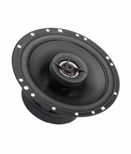

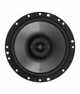

Si lo que quieres es ganar agudos en ese tono, quizás te venga bien un altavoz " de coche" de esos que tienen el twiter "incorporado" yo me lo planteé porque tenía dos JBL por casa que eran de 4 Ohm y 6 ", pero al final opté por el Fender.
Tonyguitar
por el 17/04/2017
ostra, esa si que es una buena opcion, ademas que de esos te vas al desguace y hay a porrillos y tiraos de precio, no entiendo mucho de altavoces de coches, pero ¿esos altavoces ya llevan incorporado el tweter dentro y por eso se llaman de 2 vias verdad? si es asi mataria dos pajaros de un tiro, ademas que estos altavoces son full range.
podria probar con los que lleva mi coche, pero creo que no son de dos vias, luego esta el tema de la impedancia, aunque creo que los de coche van siempre a 4 ohmios, me pasare por el desguace a ver que tienen y si me hacen buen precio le cambio ya de camino a mi coche los 4 altavoces, que ya tienen 15 años :D
Pedro
por el 17/04/2017
Ja, ja, si,de este estilo, por probar no se pierde mucho por probar

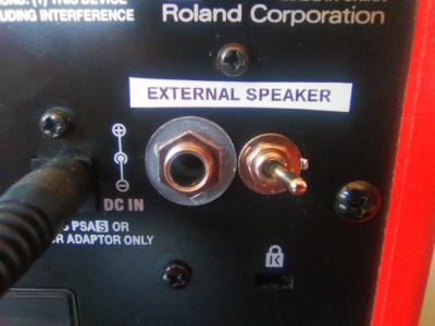

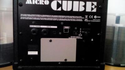

Mas cosas, le he quitado el asa ese incomodo que trae de serie tipo vandolera de guitarra y le he puesto un asa pequeño que pedi a china por ebay. Tambien he desmontado el interruptor trasero para usar el de palanca que tengo puesto en la parte de arriba justo igual que hiciste tu con el tuyo, (yo odiaba de este amplificador eso de tener que encenderlo con el interruptor trasero (era super incomodo y al tacto nunca lo encontraba).
He aunlado tambien el condensador ese que le puse al altavoz (no servia para nada) y he querido aprovechar el agujero trasero para poner un jack hembra para probar altavoces de 4 ohmios y asi ir tanteando candidatos para cambiar el altavoz que trae de serie, esta idea al igual que la del interruptor tambien te la he cogido a ti por que me parece una idea cojonuda, matas dos pajaros de un tiro, tapas el agujero y tienes salida para probar altavoces o conectar otra pantalla, eso ya a gusto de cada uno, pero me he encontrado con un problema, antes de montarlo he probado a ver si sonaba no sea que hubiese jodido algo y no me funcionaba, total, despues de trastear descubri que el problema era que no se puede usar un jack hembra de metal, pues el negativo del altavoz no puede hacer contacto con la carcasa, no me ha hecho un corto ni se me ha llegado a romper por que yo lo encendia y cuando veia que no sonaba lo apagaba rapido, pero al final he tenido que dejar el jack hembra encintado dentro del amplificador y el agujero trasero a la vista, que pena por que me habia quedao genial, habia usado uno de esos que llevan 3 contactos que cuando conectaba el jack externo se me desconectaba el altavoz interno etc, en fin, ahora me pedire un jack hembra de plastico de esos que usan los marshall, haciendo eso y cambiando el altavoz se me va a quedar de lujo, estoy averiguandome para meterle un 6.5 pulgadas de coche de estos de 2 o 3 vias, ya te contare, un saludo.
disculpame una cosilla, ¿este me iria cojonudo para esto verdad?, ademas que no me rompe la estetica trasera, y eso que el que yo le puse que era metalico no quedaba mal del todo jejeje.

Hola a todos
Yo le puse tambien el jack con un interruptor para un altavoz externo y tuve el mismo problema que tu TonyGT-Ibiza. Lo solucione con un par de arandelas de plastico a cada lado de la carcasa metalica y un par de vueltas de cinta aislante muy finita en la rosca del jack. Me volví loco hasta encontrar el problema porque como a la vez puse el interruptor pensaba que este estaba mal. Ya le conecte una pantalla con un Greenback de 12 y otra con un Eminence Ragin Cajun de 10 personalmente con este segundo me encanta.
