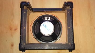

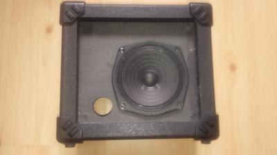

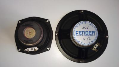

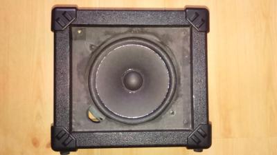

Buenas tardes, se que estoy hablando de un amplificador de 2W para tocar en casa, en una habitación de 6m cuadrados exactamente, pero a mi me hace "el apaño" y tenía ganas de cambiar el altavoz, ya que el que viene es muy chillón y parece de juguete.
Pues hoy he hecho un cambio con "luisito" un forero muy agradable, con sus cigarbox... y le he instalado un Fender de 6.5 pulgadas y la verdad que se nota y no lleva mucho trabajo, solo hacer mas grande el hueco con una caladora y listo.
Aunque no me ha quedado muy bien estéticamente por dentro,funciona perfectamente.
Publico unas fotos de como ha quedado por si alguien se anima...

Hola a todos, como se suele decir en cuestión de gustos...tampoco es que yo tenga un oído de profesional, pero a mi me gusta como suena con este altavoz, el fender también es un altavoz que cubre todas las frecuencias, no es un woofer ni tiene ningun filtro que lo haga hacer de graves...
Con el original si le pones por ejemplo la R-FIER con la ganancia a tope suena bastante chillón para mu gusto y con este no.
Todo fue por que tengo un Marshall con un altavoz de 8" y un día probé a enchufar el altavoz de este al Roland y me gustó como sonaba.
Como dice caramelos_sugus uno de 8" no cabe, maximo 6.5 la impedancia son 4 ohm esto si es importante para la potencia y para que el sonido sea el mismo
La intención es solo mejorar un poco.
No he hecho ningún video, lo primero por que toco fatal y lo segundo por que solo podría grabarlo con el móvil y no creo que sea lo adecuado para comparar sonidos.

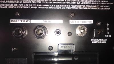

Además aprovechando que lo tenía desmontado he cambiado el interruptor que tenía por uno normal y en el hueco le he sacado un jack para poder enchufar cualquier pantalla.

Sobre lo de poner el power interruptor de palanca arriba es muy bueno y, ¿lo del jack trasero para una pantalla? Pues habria que poner una de 4 ohmios ( 2 altavoces de 8 ohmios en paralelo) y seguro que sonaria muchisimo mas fuerte y, lo de poner un altavoz mas grande de 6'5" es algo que me gustaria probar, pero eso si, con un altavoz hifi, por que un altavoz de amplificador de guutarra aqui no vale, el microcube lleva emulacion de altavoz, aqui se necesita un altavoz hifi, seria como meter una pedalera en un combo jcm900 con los conos celestion y activar las emulaciones de altavoz. A mi me encantaria probar uno de estos:

Hola TonyGT-Ibiza, como ya dije la intención era solo mejorar un poco el sonido.
Lo del altavoz, va en cuestión de gustos, no soy un experto, soy técnico de electrónica y me gusta la música, nada mas... yo creo que cualquier altavoz le viene bien, ya sea de "guitarra" o de "Hi-Fi" , a nivel "técnico" la guitarra tiene unas frecuencias medias, casi cualquier tipo de altavoz puede reproducir esas frecuencias.
