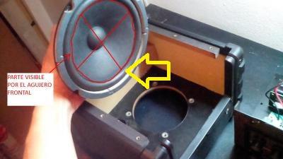

Hola Tony, es que al no hacer mas grande el hueco, el altavoz no está sonando como debe de sonar, le estas presionando la "amortiguación" y no se mueve o vibra como tiene que vibrar, si no quieres hacer el hueco mas grande, pruebalo al revés, el altavoz por fuer, no se si me explico
Luisito Baneado
por el 18/05/2017
Lo acabo de leer, iba justamente a decir eso mismo, el altavoz ha de tener su recorrido, para que lo entiendas, es como si un ampli cuando esta sonando le metieras la mano por detras y presionaras el carton, sigue sonando pero mal.
Fijate si ese altavoz es sensible, el defecto de fabrica del Champion 600 es que trae como rejilla un terciopelo tan tupido que no le deja respirar, como el aire no puede entrar y salir libremente frena el recorrido del altavoz y suena mal al subir el volumen.
Basta poner una tela de saco y el bicho gana un huevo.

Pero igualmente el altavoz distorsiona y los agudos son malisimos, lo he probao bien sacandolo despues y me di cuenta de esto.
