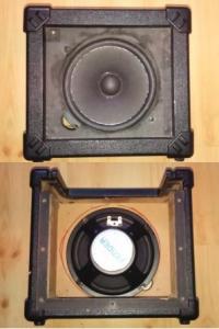

Una chorrada, viendo las fotos del interior y exterior, no las había vuelto a ver desde que hice la "chapuza"
Me ha parecido leer que uno de 6.5 no cabe, si el Fender es de 6 si cabe, 1/2 pulgada es poco mas de 1 cm....
Tonyguitar
por el 18/05/2017
si que cabe el 6.5" el fender que yo le puse es de 6.5 pulgadas, lo que pasa es que es lo que tu dices, hay que ponerlo por dentro, yo lo puse como tu lo has puesto pero sin agrandar el agujero, pues practicamente queda el cono al descubierto entero menos la parte del chasis que la tapa la madera mira, aqui puse unas fotos:
https://www.guitarristas.info/foros/colocacion-altavoz-65-microcube/286721
Yo cuando probe el altavoz la primera vez fuera del ampli me encanto, pero cuando lo meti dentro ya no me gusto tanto, suena mejor el altavoz original del microcube que el fender, este altavoz fender no es demasiado bueno, a mi me satura mucho mas que el otro y sobretodo en agudos, la ventaja que tiene es que añade algo mas de graves, pero bajo mi punto de vista es un altavoz malucho, la reproduccion de los agudos sobre todo es malisima, entre otras cosas yo no agrande el agujero por que no descarto volver a ponerle el altavoz original, de momento dejare puesto este un tiempo.
