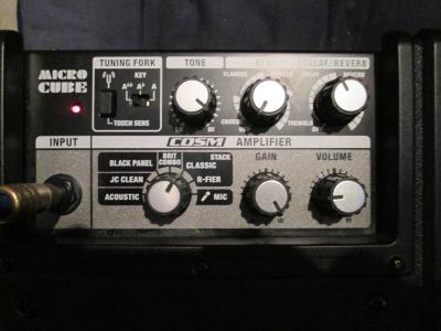

resulta que la mejor distorsion que lleva el microcube, una distorsion muy marshall suena demasiado grave y sin agudos, le falta mucho brillo y presencia, habia pensado poner en el panel de botones un conmutador de palanca para activar un condensador en serie con el mismo cable del altavoz para filtrar los graves y que sonase el altavoz mas agudo para cuando pusiera esta emulacion, pero claro, tambien creo que si hago esto lo que hago es quitar graves pero no incrementar los agudos, es un tema complicado, es un amplificador sencillamente casi perfecto si no fuese por esta emulacion que es la mejor y que el falta presencia, cuando le das voz suena demasiado grave y con la presencia muy recortada, ¿alguna sugerencia?

Eres un culo inquieto jeje, pues la verdad es que suena muy bien ese modo, como casi todos, simula un plexi pero si le das a tope al gain casi que parece un jcm jaja... este ampli me sorprendió mucho cuando lo compré, a veces me lo llevo a algún ensayo y lo paso por la mesa con la salida que lleva de auriculares, me hace muy bien el apaño, aunque yo creo que le tenían que haber incluido una salida de bafle.
Lo del tono es que me parece un poco cagada porque ya poniéndolo a la mitad sigue sonando muy oscuro sin brillo cuando debería sonar "compensado", tengo que ponerlo casi a tope para que suene bien y así ya te comes muchos graves pero no sé tampoco le pido más al cubilete demasiado bien va... lo suyo sería haberle separado tonos por graves y agudos al menos...

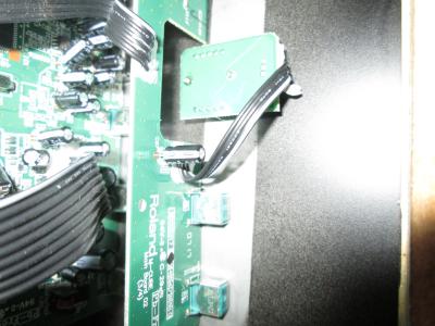

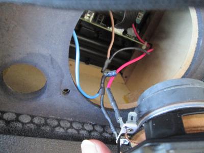

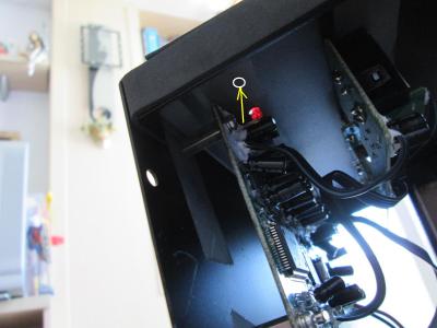

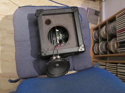

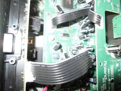

Bueno, pues ya esta hecho, no hay mucho que decir sobre el trabajo, es bien sencillo, he colocado en serie un condensador de 150uf (como no tenia ninguno he puesto uno de 100uf+ otro de 47uf en paralelo y se suman las capacidades como casi todo el mundo ya sabe) el polo negativo del condensador lo he puesto mirando al cable negro y el positivo mirando al altavoz tal y como veis en la foto, el interruptor de palanca lo unico que hace es que cuando lo activo me anula los condensadores dando paso a la corriente del altavoz directa y cuando corto el interruptor la corriente que circula por el altavoz se ve obligada a pasar por los condensadores con lo cual el sonido se hace menos grave, menos embarullado.
¿que tonteria esto que acabo de hacer verdad? realmente para la gran mayoria es una modificacion que no es necesaria, el problema es que yo en este amplificador la distorsion que siempre uso es la de stack clasic, esta suena demasiado grave, se embarulla mucho el sonido y me llega a molestar tantos graves embarullandose en un cajon y un altavoz tan pequeño, pues este interruptor lo que hace es la funcion de un control de graves, me quita y me pone graves, he probado con varios condensadores entre 47uf y 220uf, el primero me dejaba el amplificador sin graves ningunos, muy chicharrero y el segundo casi ni se notaba, probando y probando hasta que he encontrado el punto perfecto que es 150uf, ahora el microcube es sencillamente perfecto, tiene su control de tono y el control de graves que acabo de añadirle, ahora puedo jugar con este interruptor de palanca para quitar graves y con el control de tono conjuntamente para ecualizar, bueno, espero que os haya gustado, a pesar de que no es ninguna maravilla ni nada que os vaya a romper los esquemas jejeje :brindis:
otra cosa antes de que se me olvide!!! podria haber puesto un condensador pequeño chicharrero de 47uf y haber puesto un potenciometro en vez de un conmutador de palanca, no lo hice por que estoy seguro de que un potenciometro trabajando con la corriente que recibe el altavoz hubiese salido ardiendo y se hubiese quemado en cuestion de segundos, ademas, con este control he probado muchos condensadores hasta llegar al punto perfecto, no hace falta ningun regulador de potenciometro, asi con este condensador lo veo sencillamente perfecto, me permite quitar los graves justos que sobran y como digo, sin olvidar del control de tono que tambien ayuda a jugar junto con este a la hora de ecualizar.

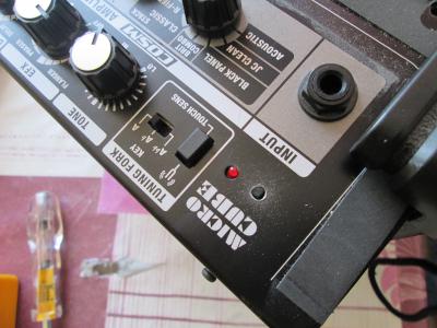

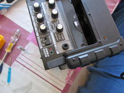

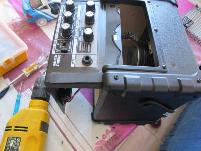

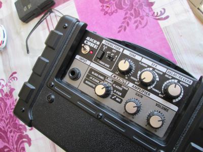

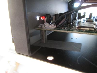

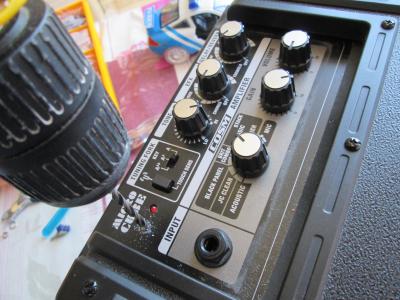

lo mas curioso de todo es que parece que el hueco ese donde he puesto el interruptor de palanca lo habian dejado vacio para añadir algo jeje,
si os animais hacerlo tener mucho cuidado, el hueco ese esta muy justito auque no lo parece y al taladrar podeis taladrar cables y un condensador que hay muy cerca,
yo por estetica lo puse a la altura del led rojo, pero si me hubiese separado un poco mas habria sido mas facil, me ha entrado rozando casi la placa y un tornillo, para hacerlo mas espacioso es mejor acercarse al input, pero rompes la estetica en linea con el led.

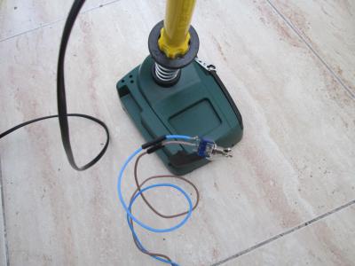

jaja, si, cualquier cosa es buena menos ponerme a tocar la guitarra, asi de burro soy, si es que no lo puedo remediar,bueno pues ya ves, es super facil de hacer, lo puede hacer cualquiera, cortar el cable del altavoz, intercalar un condensador de 150uf y luego soldar dos cables a un interruptor justo en las bornas del condensador para ponerlo o quitarlo, yo solamente hice esto por la emulacion STACK CLASSIC que me gusta mucho y cuando toco se embarulla mucho con los graves, realmente este conmutador hace es quitar los graves justos para que no se embarulle el sonido, con el resto de las emulaciones el microcube suena perfecto y no uso este interruptor jeje.
