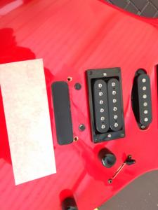

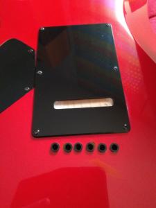

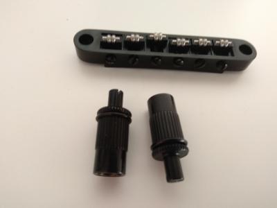

Y la otra pieza? La que esta en la bolsa?
jesusx
por el 05/03/2019
Eso son los casquillos para que pasen las cuerdas a traves del cuerpo pero todo de una pieza. Lo que pasa, es que en un principio, pensaba en poner todo casquillo, arriba y abajo, pero después pensé que quizás esa pieza por arriba quedaba mejor y por abajo casquillos. Arriba y abajo me refiero a delante y detrás...

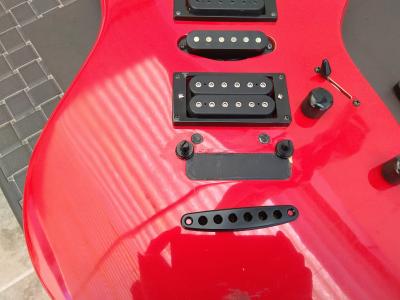

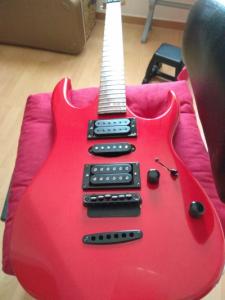

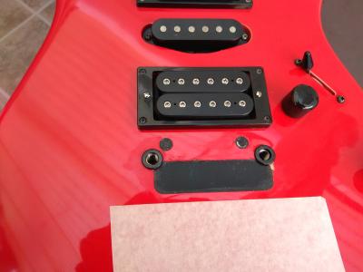

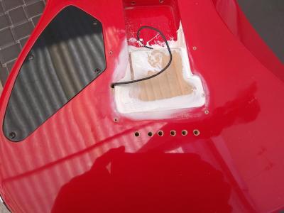

Bueno, pues van llegando piezas, aunque no todas. He acabado gran parte del trabajo, describo lo que tengo y adjunto fotos:
He agujereado para meter los casquillos del puente, que ya lo tengo. Lo tengo puesto, aunque tengo que hacerle una pequeña modificación, ya que queda alto. Voy a rebajarlo por la parte de abajo un par de mm prácticamente hasta que quede apoyado en el propio cuerpo, esa es la medida aproximada donde tiene que ir. A continuación he hecho los agujeros de las cuerdas para que pasen a través del cuerpo, con la plantilla que me hice, que por cierto, funcionó de maravilla. He avellanado los agujeros 6mm para que pueda meter la pieza de arriba y creo que ya está todo. Ahora solo falta que me vengan los casquillos de la parte trasera y avellanar también para ellos. De mientras, ajustaré el puente.
Nada, eso es todo de momento, ya me decís que os parece.Un saludo.

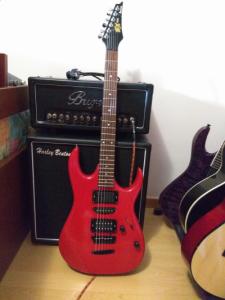

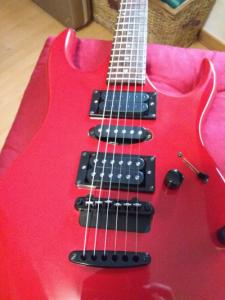

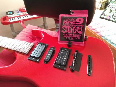

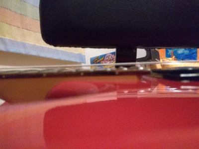

Bueno pues por fin he acabado la guitarra... A mi me parece que ha quedado bastante bien, posiblemente imagino que podría mejorarse aunque yo ya no doy para mas y me conformo con el resultado.El sonido ahora tiene mas cuerpo y sobre todo se nota un huevo el tacto, bastante mas blando. La acción creo que está bastante baja, por lo menos a mi me parece cómoda, no hay trasteos y está completamente octavada, prácticamente perfecta. Me faltará regular la altura de las pastillas, aunque también pienso que están bastante bien. Juzguen ustedes mismos!!
Gracias a todos por el apoyo!!
Edito: El audio no tiene muy buena calidad y el autor menos XD... Aun así me gustaría que escuchen el sonido. Saludos.
