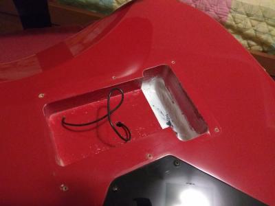

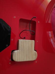

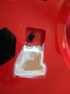

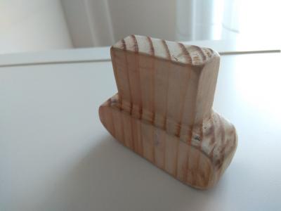

Bueno pues esto ya va en marcha. De momento, los arreglos pertinentes para empezar la obra. Preparar las piezas, preparar la guitarra y rellenar. He utilizado Poliuretano para sellar todo y creo que se ha quedado bastante bien. Adjunto las fotos hasta ahora, juzguen ustedes mismos!!

genial, va tomando forma! 👍
jesusx
por el 28/02/2019
#32 Ahora a esperar a tener todas las piezas y empezar la obra... Salu2

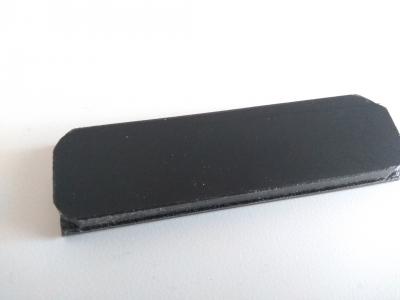

jesusx
por el 05/03/2019

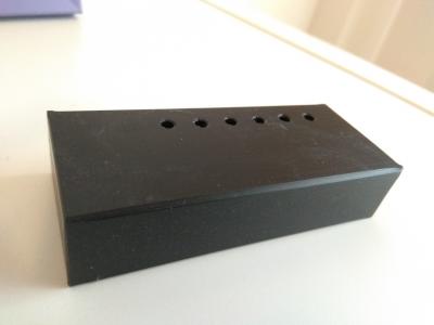

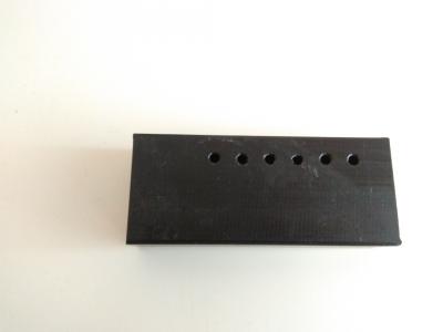

Hola a todos!! 1ª pieza recibida y plantilla hecha para realizar los orificios rectos. Aunque hasta que no tenga el puente no puedo empezar... Salu2

Disculpa mi ignorancia ... Pero que parte es esa? No se ve bien en las fotos
La plantilla es para hacer los agujeros en el cuerpo? Saludos
jesusx
por el 05/03/2019
#35 Sí, es para que al agujerear vaya la broca recta y que los agujeros no se vayan de su medida. Lo pegaré cpn cinta de doble cara o lo sujetaré con un sargento. Lo que pretendo es que cuando traspase al otro lado queden simétricos los agujeros.
