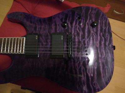

Mi idea es la siguiente: Tengo una Jackson con las cuerdas a traves del mástil y he pensado en coger medidas y hacer lo mismo con la Ibanez, taladrar el cuerpo y meterle casquillos para pasar las cuerdas, eso no es nada complicado, siempre y cuando se haga con conocimiento claro... Después solo es añadirle un puente, los hay desde 10 € hasta lo que te quieras gastar.La única pega es si cogiendo las medidas de la Jackson hacertaré en cuanto a la longitud que deben tener las cuerdas, por el tema de la afinación y todo eso, es la única duda que tengo. Con esto además, se gana en sustain, ya que la vibración nace del propio cuerpo de la guitarra.
Alguien conoce las medidas exactas que debe tener la cuerda hasta el puente? O eso es indiferente? Es mi única duda, gracias.
Adjunto foto de lo que quiero hacer:

No recuerdo ahora mismo las medidas estándar para la distancia entre puente y cejuela (esto se llama tiro) pero tiene que ser específica, no vayas a dejar cualquiera porque entonces la guitarra será intocable :mmno:. En internet la encuentras fácilmente.
Lo que tú quieres hacer se puede hacer, desde luego, pero has pensado en que cambiar el puente implica, o bien rellenar el hueco del flotante (para lo cual hay que ser muy muy fino y además repintar de nuevo el cuerpo para que no se note), o bien llevar un espantoso hueco que le estropea del todo la estética a la guitarra, por no decir los problemas de sustain que puede darte? No sé, yo creo que sí quieres cambiar el puente sería mejor que busques uno en concreto que se ajuste a la medida que ya tienes. Opinión personal.

#3 La distancia al puente sería el doble de lo que hay de la cejuela al traste doce. En ése aspecto, el tune-o-matic iría situado en el mismo sitio en el que se apoyan as cuerdas ahora en tu puente flotante. Sin embargo, para anclar el tune-o-matic tendrías que hacer los agujeros para los postes del puente que imagino que no podrás porque ahora mismo, ahí hay un hueco. Aunque los agujeros cayeran a los laterales, dudaría de la resistencia estructural de la madera, así que no quedaría otra que, como dice el compañero, rellenar el hueco del puente flotante con una madera similar a la de la guitarra y volver a acabar la guitarra.
Pero ojo, que yo soy un aficionadillo, yo contrastaría toda esta información.
Como proyecto está muy bien, pero ten en cuenta que hay varios pasos de trabajo delicado (vamos, que no es quitar un puente, agujerear y poner otro).

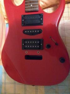

Esta es la foto de la guitarra como está ahora. Iré subiendo fotos de como va el proceso, aunque tardaré ya que tengo que sacar tiempo para todo y tengo que pedir las piezas, fabricar la del relleno, etc... Salu2

Ay amigo! No lo hagas por favor!
Lo que tienes ahí es un problemita de ajuste!
Las cuerdas no se rompen solamente porque el puente esta "Filoso" trata de descartar todas las posibles causas... Desde el grosor y la calidad de tus cuerdas (quizás para tu forma de tocar necesitas calibres mas gruesos) la altura de la cejilla y de la selleta, y la curvatura del mástil... Todo esto lo puede hacer un Luthier y no es caro... Es como hacerle un chequeo completo.
Otra cosa...
Si realmente el puente esta filoso trata de limar ligeramente las selletas y luego le das pulimento para que quede muy lisa la superficie... Lubrica la con grafito y prueba.
Ahora si con todo esto aun sigue sin responderte como tu quisieras, consigue un puente tremolo de mejor calidad... Quizás alguno fender o tipo fender ... De esos que traen la selleta vintage que es mas redondeada.
Ahora si definitivamente a ti no te gusta el puente tremolo...
Puedes bloquearlo con un trozo de madera por la parte de atrás como lo hace eric clapton.
En este caso el tremolo no se va a mover mas y queda como un puente fijo.
Yo tengo una stratocaster de esa manera y funciona de maravilla.
Y si definitivamente estas convencido de que quieres tapar el hueco... Por favor con plástico no!... Hazllo con madera y encolado a presión.
Y si no te gusta el hecho de tener que repintarla ... Deja la asi color madera o pinta ese bloque con pintura para uñas (la que es nitrocelulosica) muchísimas capas y mucho lijado y te va a quedar un trabajo mas presentable y sumamente barato.
Ojo! Para la instalación de un tune o matices debes tener en cuenta que estos son mas altos que un tremolo y debes compensar esa diferencia de alguna forma.
Con respecto al lugar donde debe ser colocado el puente hay mucho material dando vueltas pero en definitiva es como te dijo #5 .
