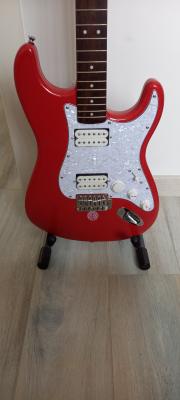

#36 he cambiado todo lo que hay debajo del golpeador. Yo ya había hecho cambios completos de electrónica, pero en LPs de dos humbuckers. Un SSS en 5 vías tiene mucho más cableado, que es lo que hace masa en la cavidad. Yo lo he tenido que atornillar empujándolo con la mano para comprimir los cables, y cruzando los dedos para que no se suelte ninguna soldadura...

Hay espacio de sobra, eso segurísimo, lo que pasa es que no se puede dejar a los cables que hagan su propio camino, tiene que haber un orden, las medidas se han de tomar con cabeza y no que sobren 10cm de cable dentro, etc...
Quizás tenga que fresar un poco el espacio de las singles debido a que la humbucker no quepa, probablemente la del puente sí cabe pero me temo que la del mástil no cabe.
franbg
por el 28/04/2021
#38 Las 2 humbucker caben bien

#39
Pues yo tengo mis dudas sobre si caben en el hueco que está fresado en el cuerpo de la guitarra, que son 3 huecos para single. Una humbucker son 2 single juntas y me da que no va a caber la del mástil sin que frese y haga el hueco más grande hacia la del medio.
#40
Pero las combinaciones no las quiero porque me guste combinar, o porque sé que vaya a usar una combinación ligeramente diferente para cada canción u ocasión, ni porque me guste tener la guitarra llena de botones (de hecho no me gusta y por eso estoy pensando en el diseño lo más simple y limpio posible).
Parto de la base de que es un rollazo coger tu guitarra diaria y dejarla inservible por varios días entre que montas todo y lo piensas, quitar las cuerdas, desatornillar todo, desoldar todo, volver a poner todo bien, fresar, montar... Por tanto, no quiero que por culpa de haber elegido un camino exclusivo (por ejemplo sólo dejar en single una y la otra nunca) luego vea que no suena muy allá y la single era mejor la otra. Todo eso lo descubriré a posteriori.

franbg
por el 28/04/2021
#41 de que año es tu guitarra? La mia es de 2015 y lleva huecos para HSH aunque la original montaba SSS
Rambo Hunter
por el 28/04/2021
#42
Eh... 2008 o por ahí.
