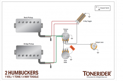

#32 Horrible no, aparatoso por dentro seguro pero va tapado.
Yo he montado ese circuito y con los CTS de 500K, el OAK Grigsby 3 way switch y el killswitch arcade no me ha quedado mucho espacio libre.
Supongo que para lo que tu quieres montar a lo mejor te falta espacio, con estos componentes.

#35 Pero has cambiado pastillas y componentes o solo el cableado?
Yo he montado un HH y tambien se queda justito pero cerraba bien
