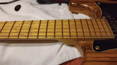

Yo no entiendo de guitarras, he tenido pocas y nunca me ha interesado la mecánica de las mismas especialmente, simplemente me centro en la música. Pero mi primera impresión al verla fue pensar que parecía de juguete, no daba confianza. La enchufé y sonaba bien (tiene muy buenas pastillas que le cambió él después de comprarla), aunque cerdeando en las 3 cuerdas graves y con el problema del mástil demasiado estrecho e irregular en los trastes en varias partes. No la toqué mucho, pensé que sería cosa de darle un repaso y contacté con el luthier. Se la dejé y estudiándola mejor le vio más fallos y la imposibilidad de solución decente y sin riesgo de palmar pasta para nada. Me ha dicho que una persona experimentada muy difícilmente puede no ver el desastre que tiene ese mástil. Y yo también lo pienso así, porque en 5 minutos tocando, sin -como digo- ser ningún especialista en guitarras, pude ver que no funciona correctamente ni mucho menos tiene el valor por el que la he comprado.

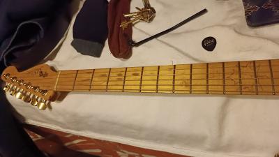

No hace falta ser ingeniero aeroespacial para ver que del traste 12 en adelante, hay distancias que no son correctas y que se ven a simple vista. Y a todo esto hay que añadir la mala colocación del acceso al alma, el alma no parece actuar cuando la aprietas (ya está muy dura y apenas la apretamos media vuelta), la cejuela que tiene los surcos casi a ras de los trastes (la cuarta cuerda apoya directamente sobre el primer traste), la anchura del diapasón no es suficiente y si te pasas un pelín hacia las cuerdas agudas, casi se sale de las graves y al reves. Es decir, el mástil no está bien hecho. Que se puede cambiar? Seguramente si pero estéticamente no quedará muy bien porque…..el mastil es de 24 trastes y los que hay de 24 trastes no suelen ser para strato-teles sino para superstratos, picudas, con puentes flotantes y etc (aquí, claro está, juega un papel muy importante el gusto de cada uno).
Lo que no es de recibo es vender una guitarra con un mástil como este y no hacerse responsable del tema. Por el precio pagado, se puede comprar algo mucho mejor que esta guitarra, en mi opinión.

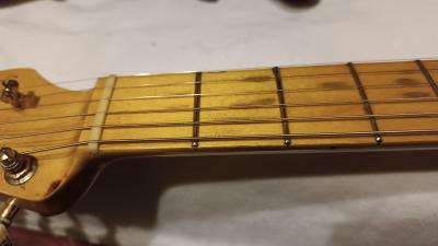

Las fotos que habéis subido, lo que se ve son trastes mal rematados, eso es fácil de solucionar. Si hay algo más como escala incorrecta o trastes mál fijados, en las fotos no se ve, o yo por foto, no me atrevo a asegurar. Podríais haberlo explicado de primeras, la no era una duda sobre reducir espacio en los extremos, es un caso de guitarra inservible cuyo único valor son los herrajes y electrónica.

Es cierto. No soy un luthier profesional ni pretendo serlo pero sé de guitarras, hago mis reparaciones y ajustes. El forero mikebulsara me pidió consejo. Yo lo he consultado con otro forero también, que como luthier, es bastante más fino y escrupuloso en su trabajo que muchos de los que aparecen como profesionales.
En fin. Si se necesitan unas fotos más detalladas, las hago y las pongo. El hecho de que no seamos pros no quita para no tener un criterio. No puede ser que del traste 12 al 13 mida 19mm y que del 13 al 14 mida 19.5. O que del 19 al 20 mida 12,5mm, del 20 al 21 mida 10mm, y del 21 al 22 mida casi 11mm. La separación cuerdas en el traste 19 sea 48mm y el diapasón apenas mida 51mm. Se necesita un poco más de margen para pulsar y que no se salga la cuerda del diapasón.

si el problema es el mástil y no tiene arreglo, una solución económica podría ser encargar un mástil chino del Aliexpress barato... le pasas medidas al vendedor y te lo hacen... eso sí, a tener en cuenta que no son perfectos, claro.... obtienes lo que pagas.. y fijo que algún pequeño retoque como nivelado y pulido de trastes requerirá, pero por lo menos los trastes están donde tienen que estar xD
esto lo hice yo con una par de guitarras por piezas que me hice y están estupendas :).... eso sí,,, como dije, necesitan un nivelado de algún traste. pero funcionan bien.... y eran de 24 trastes.
