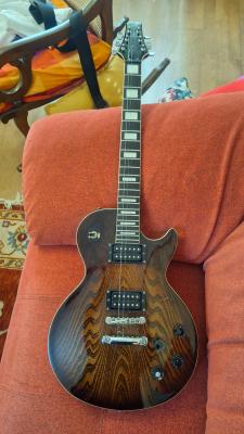

Hola a todos.
Me han regalado esta guitarra de los 90. Me gustaría saber que modelo es.
Alguien me puede dar alguna pista?
jul
por el 14/03/2024
#4 parece una Cort hander clandert.
Si es así como 3000€ de segunda mano

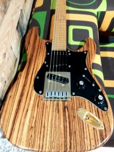

Gracias gente. He conseguido contactar con un luthier, quedaré con él para que la vea. La guitarra es una SLS, del luthier Segundo Lorente. El modelo se llama Telestrat nature, así que como su propio nombre indica, es formato stratocaster. A ver qué me dice.
La 6ª anda justita también, así que sería cambiarle la cejilla, tal vez así sea viable, sí. Si no, con un mástil genérico de strato. Si tenéis alguna recomendación de alguno resultón a buen precio, agradecido estoy.

luishouse
La guitarra es esta, no?
index.php?controller=forum&action=view_attachment&attachment_id=192065
Yo además de la cejuela miraría de ponerle unas selletas más estrechas, sí que parece que va justo ahí el ancho del mástil.
