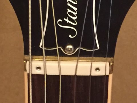

Esque la cejuela antigua la tire :palmas:
Y prefiero modificar esta guitarra ya que tiene gran valor sentimental. Y oye igual la cejuela perfecta perfecta no queda pero con que suene bien me conformo jajajajajja

Bueno, pues parece que la base es plana. Claro que la cejuela tiene que tener el radio del diapasón, pero por el lado de los surcos, por abajo como te comentaba sólo algunas stratos y poco más lo tienen curvo.
Por otro lado, poner las cuerdas sin cejuela no es buena idea para nada, se te va a quedar marcado el diapasón :)
Como te comentaba, mide bien el hueco y compra una tusq que se parezca lo más posible, al menos en ancho y grueso y que tenga altura suficiente. Seguramente encontrarás alguna que no tengas que limar nada y sólo te quede ajustar la altura de las cuerdas en los surcos. Para esto hacen falta unas herramientas muy caras y precisión, pero si es por aprender, papel de lija doblado sobre sí mismo según el grosor de cada cuerda te puede servir.
Cuando compres la cejuela, compra un set de 2 ó 3, ya sería curioso que la dejaras bien a la primera :D
Si no me pillara en la otra punta de la península te lo hacía yo!
Suerte!

Pero a que te refieres con ajustar la altura de las cuerdas en los surcos?
Por cierto muchas gracias a todos :victoria:

He visto el video y si la altura de la cejuela es ajustable no habria que lijar los surcos no? Solo lijar para que encajase

No toques los surcos.
Ajusta la altura de estos con cuidado de no pasarte lijando la base de la cejuela.

Si los surcos estan bien , no los toques.
Tienes que considerar los apoyos de las cuerdas como un traste cero, si usas una hoja de cutter como regla para tener una referencia te ayudara,procura no pasarte .
De todas formas un luthier te cobrara sibre 40 lereles por una de hueso y te deja la cejuela perfecta.

Al final me compre esta cejuela http://shopgraphtech.com/product-878-2/
Ya os cuento cuando me llegue

Esa es el reemplazo de las de las Gibson 2015. Para los que no les gustó las metálicas.

Pero sirve igual no? Todavia no la he comprado

En el enlace de la pagina 1 dice que es reemplazo de Gibson. Habrás medido para comprar este, no me imagino donde atornillarían esos allen pero si las medidas te dan . . .
