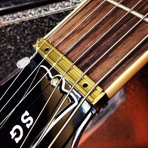

Me da la impresión que esa cejuela se atornilla en una pieza como esta :
Pero no lo he investigado. De otro modo no me imagino que quede apoyada en los tornillos sobre la madera.

Es reemplazo de Gibson 2015.
danisauc
por el 14/01/2017
No te entra en una strato ni de casualidad. Por otra parte.....para pagar 19 € más portes.....no te interesa mas ir a un luthier y que te la deje perfecta?.

Sigo pensando que esa cejuela no te sirve. Y que los surcos tendrás que tocarlos si quieres que el radio te encaje perfectamente. Tocando sólo la base la podrás dejar "más o menos", pero las cuerdas no seguirán el radio de tu diapasón, salvo que vengan ya precortados para ese radio...

Esa es tipo strato con base plana, pero suelen venir para radio de 9.5, y como digo, te puede valer, pero para un ajuste perfecto (yo es que soy muy perfeccionista en ese sentido) te hace falta tocar los surcos.
En cualquier caso, si no te quieres complicar, pues usas esa ajustando la base y listo, entre 9.5 y 12 tampoco te molestará para tocar.
