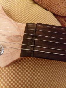

Pues a ver es una stratocaster academy bastante malilla que me costo 120 euros. Yo pensaba que la cejuela siempre tenia el radio del diapason. Las cuerdas estan puestas porque queria probar si se podia tocar sin cejuela
Aqui te dejo una foto:
Y si, ya se que la madera de debajo del hueco de la cejuela esta un poco rota, esque soy algo bruto :borracho:
guitarsergi
por el 13/01/2017
Esto mejor que te lo vea un especialista, porque por querer mejorar si no se ajusta muy bien puede que empeore

danisauc
por el 13/01/2017
Que la has quitado, con dinamita?. Creo que deberías haber esperado a saber que hacer después de quitarla....
